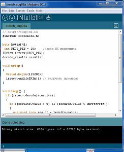

    Установил библиотеку IRremote для Arduino, подправил и залил код, все заработало сразу. Перепробовал все пульты в доме , работает со всеми мной протестироваными пультами Д.У.

    Код для Arduino без повторов при удерживании кнопки
    PHP код:
    // http://compcar.ru
    #include <IRremote.h>
    byte bytes[4];
    int RECV_PIN 10;    //вход ИК приемника
    IRrecv irrecv(RECV_PIN);
    decode_results results;
    void setup()
    Serial.begin(115200);
    irrecv.enableIRIn(); // включить приемник
    void loop() {
      if (
    irrecv.decode(&results))
        if ((
    results.value 0) && (results.value 0xFFFFFFFF))
    unsigned long res_dt results.value;
    bytes[0] = res_dt 0xFF;          // преобразовать в 4-байта
    bytes[1] = (res_dt 0xFF00) >> 8
    bytes[2] = (res_dt 0xFF0000) >> 16;
    bytes[3] = (res_dt 0xFF000000) >> 24;
    Serial.writebytes,4); // отправить прочитаное значение компьютеру
    irrecv.resume();
