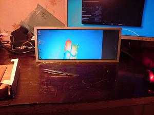

    Моник Шарп LQ123K1LG03 прошивал SPIPGMW микра pm25ld010. Менял DVI и HDMI с VGA не ковырялся. Мать GA-C847N. Контроллер дисплея LVDS VGA /DVI/AV/HDMI LCD controller board for DIY 2662.

    имелась ввиду прошивка, скидывай, че наизменял, попробую.

    Вроде вставил Переписанное.zipНажмите на изображение для увеличения.

    Насколько я понимаю, оригинальное разрешение залитое китайцем было 1024x768. Завтра утром попробую залить в свой контроллер и поглядеть
    655
    Попробуй залить эту прошивку. В твоей был изменен только EDID, а разрешение выдаваемое контроллером оставалось 1024х768. Сейчас будет 1280х768, по ширине венатор влезет, а вот высоту изменить не удается, по крайней мере у меня
