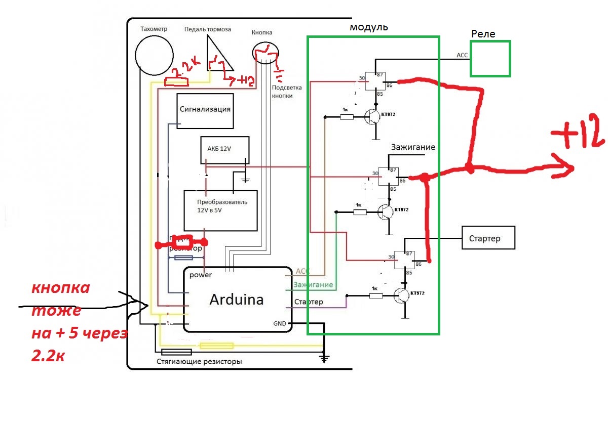

ну типа да от того реле 20 амперного запитать более мощьное реле около 40 ампер где то я думаю,сам прикинь посчитай всю зимнюю нагрузку не мало будет точно ,а если зимнюю ночную вообще жесть.
я тут в коде покалдовал и добавил отсрочку запуска пока там лампочки все проморгают в моем случае пока свечи прогреются :
Так точно .А что за авто?PHP код:byte ACCPin = 11; //Выход на транзистор переферии ACC

ВАЗ 2112
Кстате вот видео парня который делал этот скетчь
Последний раз редактировалось Chip; 09.01.2014 в 22:06.
клевое видео молодец парень на 2112 в схеме есть реле асс почти на все приборы так что 30 амперного реле вполне хватит так что не парься с доп реле.
на ВАЗ в природе не существует режима АСС. Т.е. можно сразу подключить к модулю??
Последний раз редактировалось Сергей174; 09.01.2014 в 20:01.
нее подожди как нет ?
Там только два положения ключа
1. Выключено
2. Зажигание
там есть контакт определения вставлен ли ключ в замок
