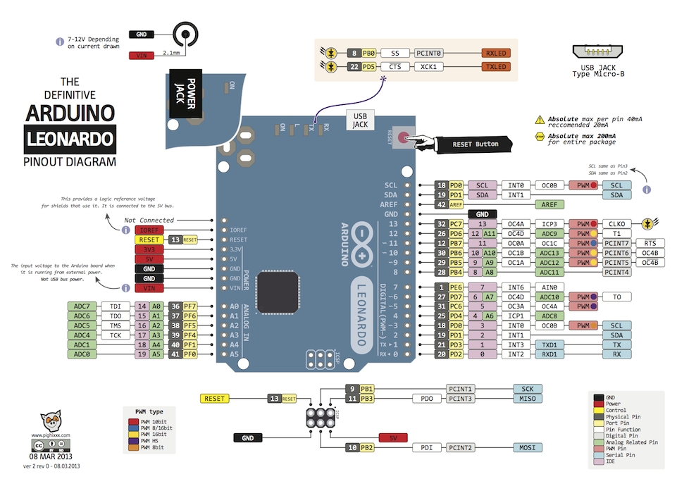

    По умолчанию Re: Бортовой компьютер мотоцикла
    Собственно сложность когда меня не пугает, библиотека это хорошо.
    Она может запускать независимые таймеры для разных функций ?? Мне как раз этого не хватает ...
    По поводу схемы - она приблизительная, что бы иметь представление, в общем (держать всё в голове не возможно) прерывание не на том пине - не успел поправить, жду дисплей!! его мля..ть нету ещё, по выше указным причинам .
    Как приедет дисплей, подключу его, сделаю графическое меню и налажу внешнее прерывание (это фундаментальные "функции" от них буду плясать).
    То, что пины не сходятся есть простое объяснение, сейчас пишу код для отдельных "блоков" (пины рандомные, какие удобно, так и подключил) - то бишь: контроль температуры окружающего воздуха, индикатор включенной передачи, контроль температуры двигателя + управление реле (выкладывал предварительный код), чтение и запись настроек EEPROM ... потом объединю всё вместе, так проще выявлять баги в коде...
    Насчёт пинов не совсем понимаю, если допустим на 0 пине int 2! так же на этом пине SPI шина ? ...
    Реально переназначить пины, подключить одновременно устроства с SPI и I2S ? или я чего то не догоняю ?!

  5. #35
    Модератор Аватар для XsanderS
    05.05.2008
    829
    421
    int0 int1 int2 int3 int4 это номера прирываний timer0 timer1 timer2 timer3 timer4 здесь глянь и станет все ясно
    SPI c pin0 не связанны на пинах 0,1 UART 2,3 связанны с теми что подписанны на плате SCL SDA это и есть квадратная шина, SPI выведен на отдельный разем (SPI процессора)
    Например если подключаешь дисплей по SPI там в зависимости как органезованна библиотека для конкретного устройства и там же прописанны пины.
    Можещь запускать и останавливать таймеры когда тебе надо, инициалезируешь таймер и при инициализации указываещь номер таймера . нужно посмотреть, как на леонардо, точнее какой таймер за что отвечает. Например timer0 системный таймер, timer1 управляет ШИМ итд... Точно посмотрю и напишу.
    Посмотри здесь описание функции attachInterrupt()
    Запускаем таймер при появлении сигнала и останавливаем при исчезновении, записывая длинну сигнала.
    библиотека просто дает возможность задействовать мощный системный таймер. почитай здесь про библиотеку

  6. #36
    07.12.2014
    102
    168
    Итак ...из этого следует, что внешние прерывания можно подключить к любому из выводов 0-1-2-3-7, мне предпочтительнее к 0(RX) так как врятли он мне понадобится для чего то другово??
    I2C интерфейс находится на выводах 2-3 и эти выводы дублируются на контакты SCL и SDA, те выводы 2 и 3 заняты I2S интерфейсом по любому, не зависимо подключился ли я к выводам SCL и SDA ??

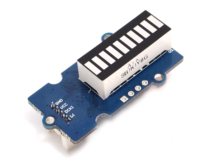

    Если я захочу подключить LED Bar, на какие выводы нужно подключать ... ?
Название:	687474703a2f2f7777772e736565656473747564696f2e636f6d2f77696b692f696d616765732f622f62382f4261722e.jpg
    В примере к библиотеке написано https://github.com/Seeed-Studio/LED_Bar_Suli -
    PHP код:
    SeeedLedBar bar(A4, A5);                  // CLK, DTA
    В описании ничего не сказанно про A4, A5 пины. Может нужно подключить к разъёму ICSP ? но там нет таких выводов

  7. #37
    05.05.2008
    829
    421
    По первому пункту: Да можно использовать пин0 для прирываний, но я бы посоветовал в процессе проектирования выбрать другой, например 7 потому как тебе наверняка понадобиться UART для связи с компом для отладки и просмотра данных с сенсоров, Если задействуешь пин0 то не сможешь использовать UART для связи с компом.
    По второму пункту: Все верно они продублированны.
    А зачем этот LED Bar? Все можно вывести на дисплей.
    Насчет подключения, A4 A5 потому что библиотека для него так написана, напишешь свое управление и можешь другие пины использовать. Протокол чипа посмотри здесь
    Опишу с чем придется столкнуться если ты всетаки решишь прицепить эти лыжи во первых слишком много библиотек задействовано, при настройке таймеров нужно будет учитывать то какие таймеры используют все указанные библиотеки, могут быть проблемы по совместимости библиотек.
    Итог: Либо надеяться что библиотеки не поругаются с библиотекой timerOne и той что будет для дисплея и пробовать, либо если поругаются то писать свое управление этим баром, в принципе можно подсмотреть в библиотеке как там все устроенно и либо свое управление смострячить, либо подправить то что конфликтует.

  8. #38
    07.12.2014
    102
    168
    Лед бар хочу завести на уровень топлива, давно уже думаю о таком. Посмотрел библиотеку для Led bar, ничего особенного нашел только в функции Grove_LED_Bar::latchData() есть задержка 10 микросекунд... Зашел с планшета на сайт, нашел в гоогле библиотеку на Grove_LED_Bar, предыдущую какую-то другую нашел на LED_Bar_Suli! Правильная Grove_LED_Bar получается.
    https://github.com/Seeed-Studio/Grov...evel/Level.ino в ней 9и8 пин (с шим и без шим) можно другие повесить пины?

  9. #39
    05.05.2008
    829
    421
    С Grove_LED_Bar.h проблем не возникнет, пины можно поменять как угодно, достаточно просто прописать их в скетче, даже аналоговые. Примечание: аналоговые настроятся как дигитальные в самой библиотеке, тоесть переделывать ничего не надо, просто прописать в скетче напримев вот так нужно прописать если используешь а0, а1, а2 потому что как мы уже говорили аналоговые пины работают и как дигитальные при настройке как дигитальные прописываются след образом: a0=14 a2=15 итд...
