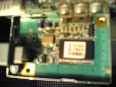

    Разобрал навигатор! Сколько там больших чипов! Ничего не подписано. По моему в нем находятся все мозги. Монитор без навигатора совсем не дышит. Бортовой комп тоже похоже в нем. Увидел там микросхемку SONY CXD1178Q она должна быть видеопроцессором, вижу с нее 5 выводов, 3 из них RGB (их нашел), а вот два наверно синхронизация, а вот какой из них какой не знаю
    А если эти два вывода вертикальная и горизонтальная синхронизация, то мне и не надо делать композитную так.
    Кнопки и джойстик на панели остаются бездействия, на них можно вывести необходимые клавиши РС клавиатуры.
    Нашел GPS приемник чип JRC, на нем бумажная наклейка со штрихкодом и написано 475NC RG8.04 444824. Под наклейкой название чипа
    7DETS0094 JRC V402D-4ITPZA00 2442453 JAPAN имеет 44 ноги, описания не нашел. У приемника 10 ножек впаяны к основной плате.
    Синхры легко проверяются осцилографом, частота горизонтальной развертки должна быть в пределах 15-17 кГц и вертикальной 50-60 Гц
    Синхру сначала проверь, так ли это?
    Можно вывести, но тогда в штатном режиме они работать не будут.
    Попробуй в инете найти DS на него.
