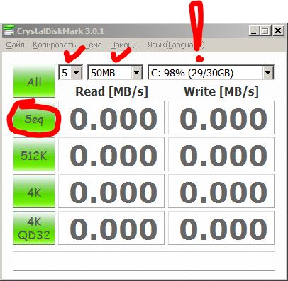

    Предлагаю собрать статистику скоростей чтения/записи для наших CF.
    Решил я это сделать т.к. результаты моих тестов не совпадают с этим материалом.
    Использую спрограмму CrystalDiskMark.
    Во вложении архив CrystalDiskMark.zip (1.06 Мб) - portable версия (не требует установки)
    CrystalDiskMark3_0_1a-en.zip (2.21 Мб) - архив с инсталлятором
    На скриншоте показано такой тест проводить (нажать на кнопку "Seq"), где я поставил красные галочки, это оставляем без изменений, в поле ,отмечено восклицательным знаком, выбираем наш CF накопитель.
    Я начну.
    CF: Transcend 133x 4Gb
    SATA->CF: с ebay
    Чтение: 18Мб/с
    Запись: 3.5Мб/с

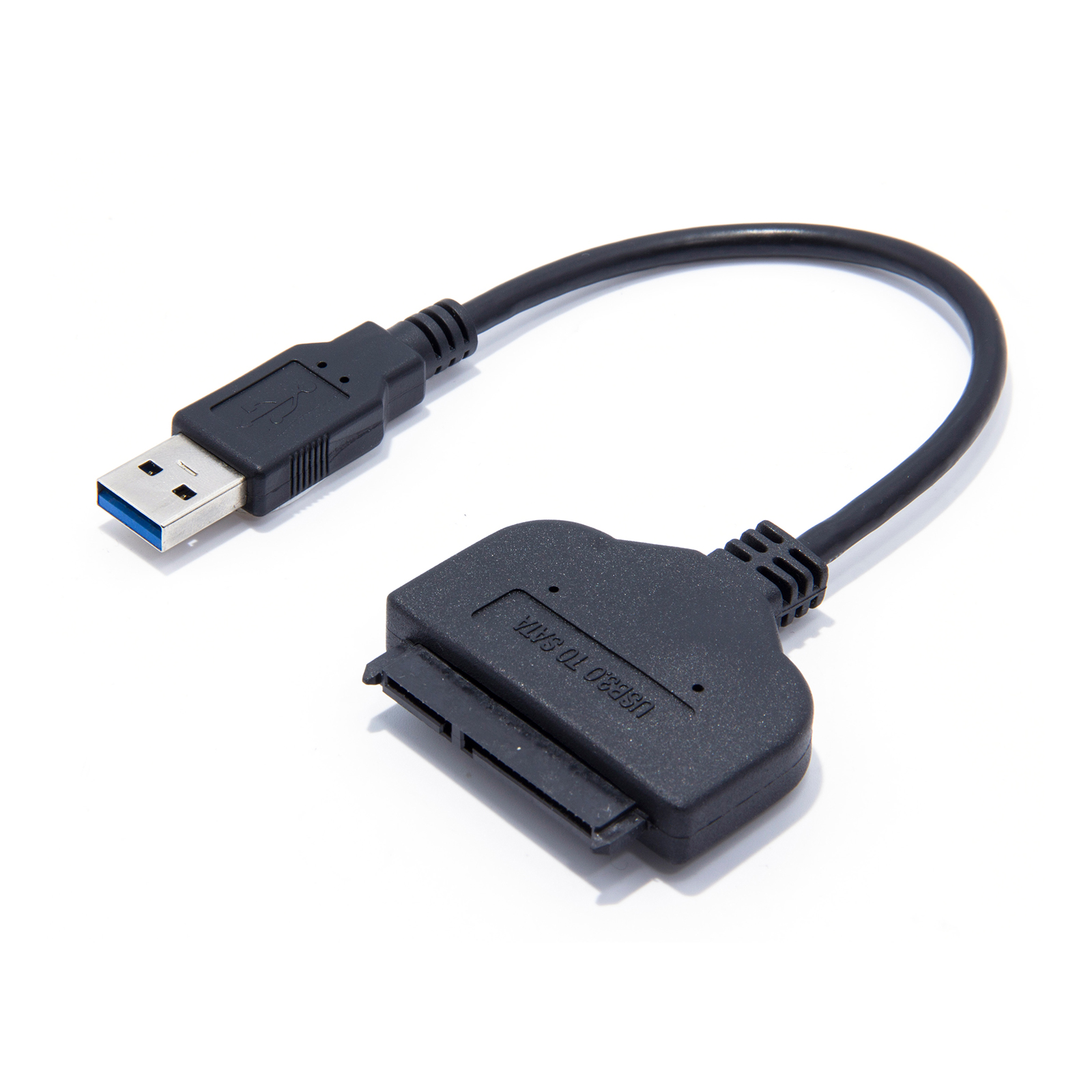

    Привет.
    Диск SATA для компьютера. Какой нужен переходник для него или что нужно чтобы этот диск можно было использовать как флешку?
  6. #36
    По умолчанию Re: переходник sata-CF
    SATA-USB
