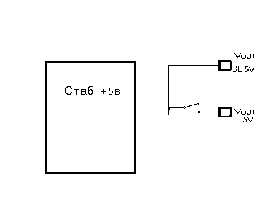

    А скажи, как будет дежурка сделана?
  7. #37
    По умолчанию Re: T-1000
    Есть предложение сделать как на e-10000 от основного +5в стабиллизатора, через MOSFET или через реле коммутировать основное питание +5в.
    Хотя лучше Самоделкина мнение услышать.
    Честно говоря, с дежуркой пока не определился, или от основного источника 5в или от источника, который будет питать ПИК
