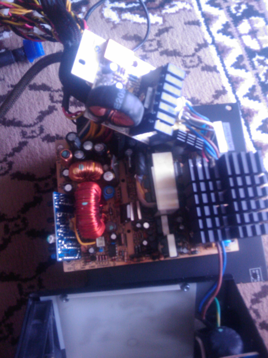

    По умолчанию Re: Мерцание монитора
    Разобрал сейчас БП сделал фоту может здесь есть что нибудь подходящие.
  7. #37
    Бери самый большой.
    Хотя это не МП-140, но если побольше витков намотать то тоже пойдет.
    И кондер на 10000мкф х 25в не забудь поставить.
    На выходных немножко поковырялся только ничего не получилось. Помехи как были так и остались.
    А подробнее ?
    Какой размер сердечника ? Какое сечение провода? Сколько витков? Емкость конденсатора?
