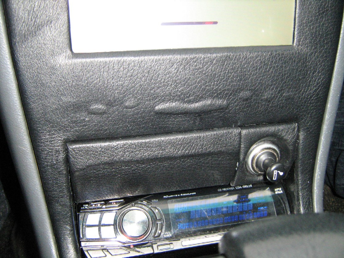

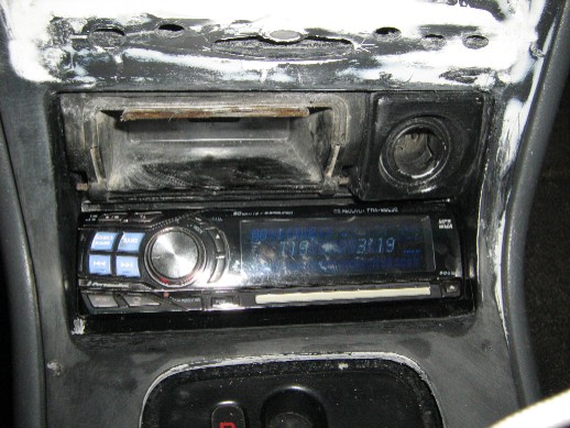

    С появлением свободных денег появились и возможности продолжения проекта )))).
    С прошлого раза у меня оставались не обтянутыми кожей прикуриватель и пепельница. На обтяжку никуда уже не отдавал пробовал сам. И получилось вроде неплохо. Конечно из-за углов в 90 и больше градусов пришлось делать швы. Но так как кожа и нитки для меня ни как меджду собой не вяжутся, то после проклейки кожи, аккуратно обрезал в местах стыка и по ним прошелся супер моментом. От момента кожа погрубела и получилась в местах стыков как спаяная и вовсе незаметно ))))

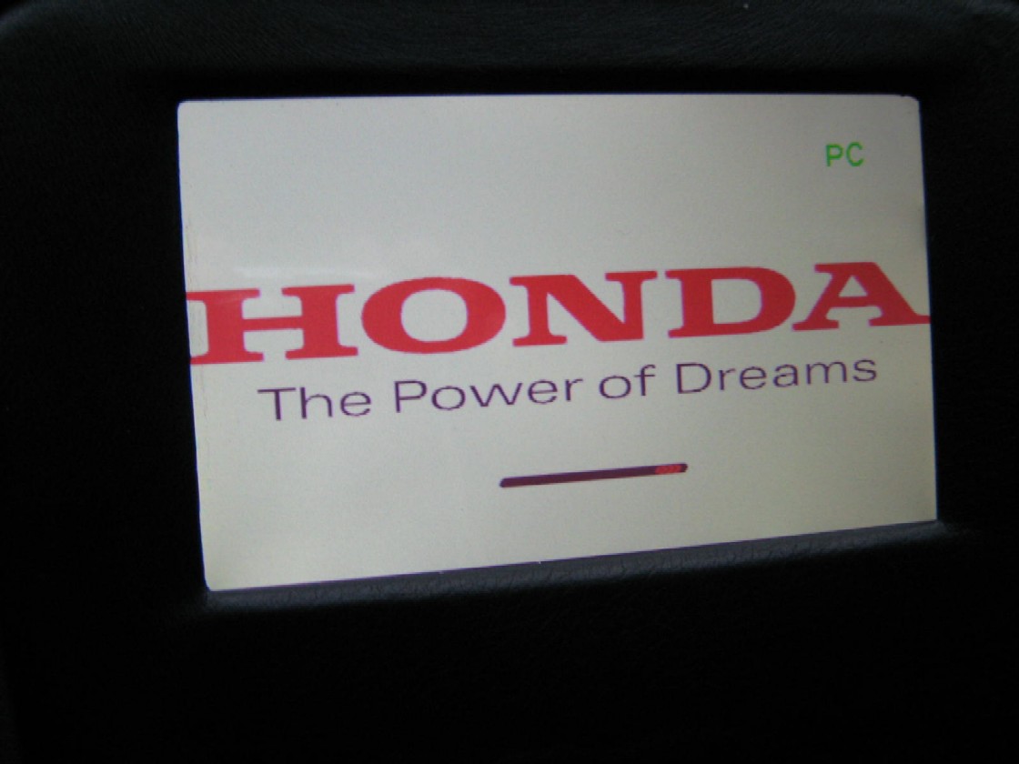

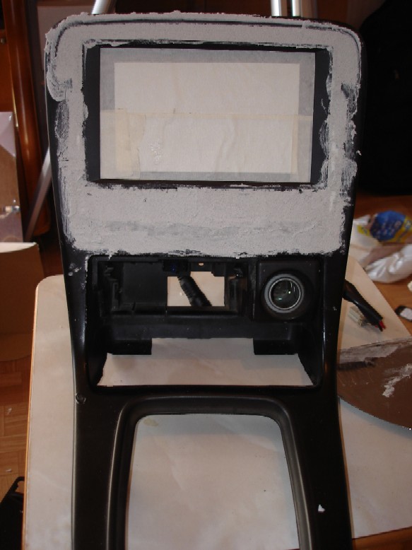

    Далее, мне очень хотелось приблизить загрузку Винды к загрузки с логотипами Honda. Да и вообще попытаться уйти от загрузочных окон Windows.

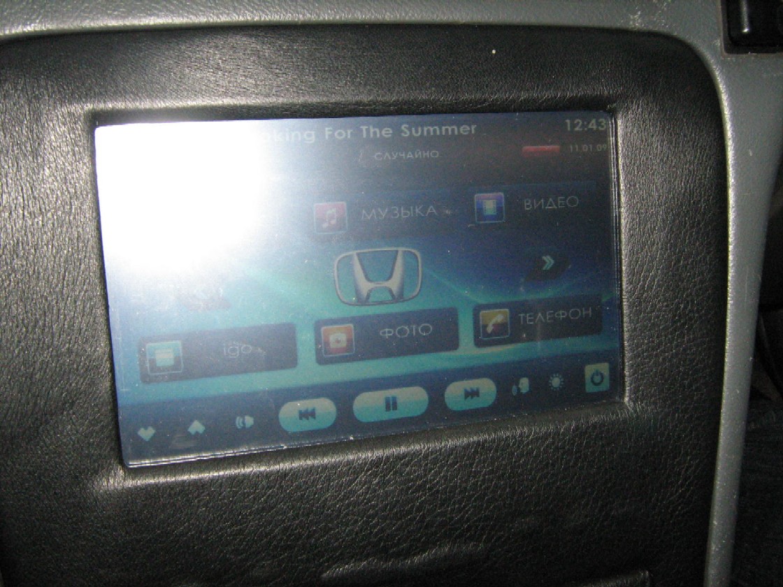

    http://www.compcar.ru/forum/attachme...1&d=1231668599
    Первое загрузочное окно убрал с помощью програмки: 7_bootskin_free.exe
    Если кому интересно, то позже выложу и опишу подробно по настройки рисунков и т.п., весит она 944кб. Естесственно винда стала грузится секунды на две дольше, но это меня не напрягает. В общей сложности сейчас получается около 50 секунд с задержкой блока питания.
    Сечас пытаюсь убрать приветствие в винде...
    Вот собственно сейчас и катаюсь с центрифугой. Есть правда с ней пару проблем с телефоном и встраивымыми приложениями, а именно iGO, но вопросы по ним задам в соответствующих ветках.

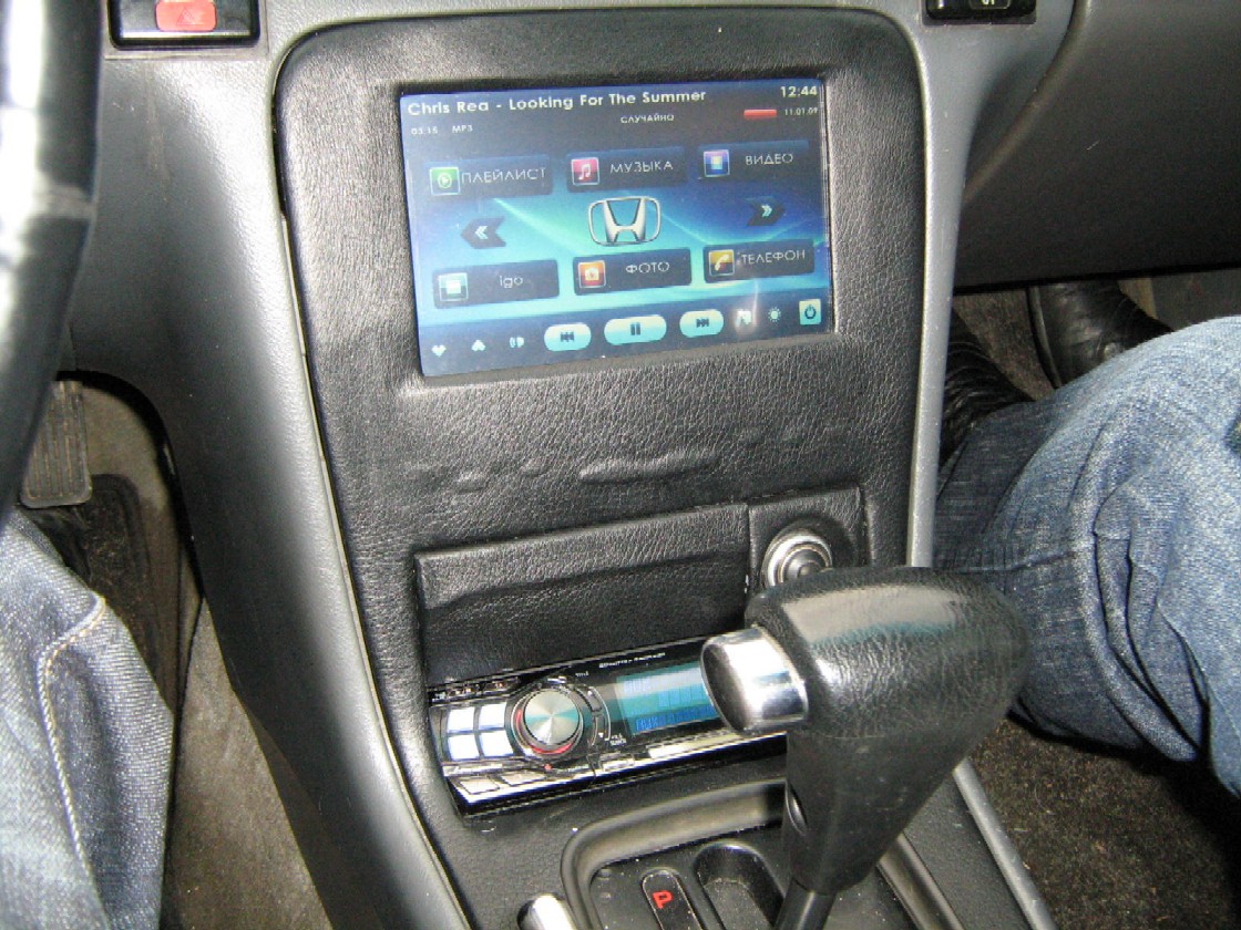

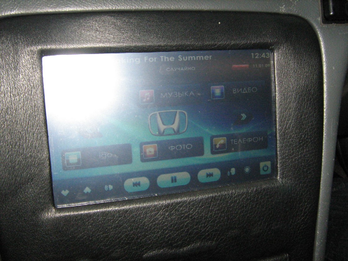

    По умолчанию Re: Honda Accord Coupe
    какие страшные кнопки то!!
    Mystery MMT-8120s,INTEL D510MO Atom D510 + Wi-Fi mini-PCI Qcom,Kingston DDR-II 2Gb PC2-6400,160Gb SATA-II,M2-ATX
  4. #34
    26.11.2008
    36
    229
    Да это на фотке они сильно выделяются, возможно из-за вспышки проявляются такие косячки. Вживую их не видно, только на ощупь. Это более мене понятно на последней фотке, вспышка не достала и выделяется только средняя кнопка. Более аккуратно, чтобы и при вспышке не было заметно, сделать не получилось ))).
