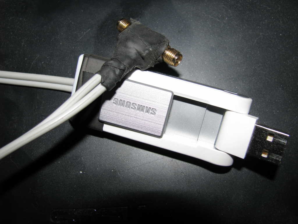

    По умолчанию Re: Модем Wi-max от Yota
    Он же, только более развенутое изображение

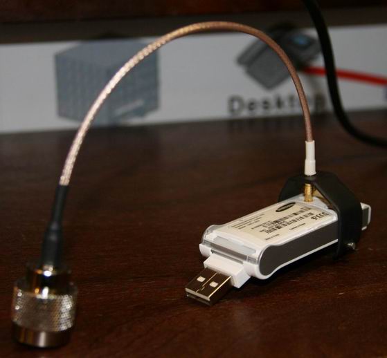

    Переходной разъем (покупной) не бюджетно ни разу.
    Вот бюджетный вариант:
    2 разъема SMA
    2 огрызка cвч 50ом кабеля
    Так а фото того как подключил к самому модему?
  7. #37
    Ломастер
    24.02.2008
    287
    289
    паяльником оторвал 2 разъема и паяльником припаял провода
    Еще вопросик, а на разьемах на самом деле стоят контакты которые размыкают внутренюю антену?
    Именно так. http://www.compcar.ru/forum/showpost...4&postcount=29 Разъёмы проходные, вставил штырёк - оторвалась половина внутренней антенны, вставил второй - и ворая половина отрубается.
