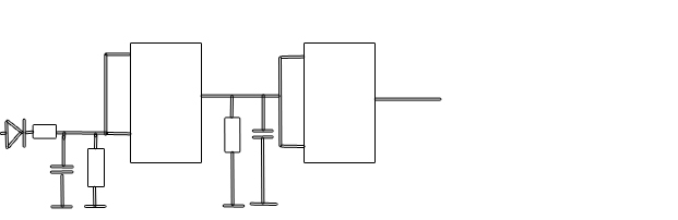

    Набросал по быстренькому схему на 2х элементах "И". По идее должно работать. За счет высокоомных входов элементов можно сократить емкости конденсаторов . А также получить ровный импульс на выходе.
    Поправил.

    Не...Не будет работать...Дай эпюры входного и выходного сигнала-я нарисую.
    ЗЫ Нет элементов "И"...Эсть "И-не",или "или-не"...А элемент "и"-это два диода.Смотри РТМ, там все доподлинно расписано....

    Причем, не забывай, по твоему творчеству, задержка выходного сигнала будет равна сумме двух задержек диф. цепи, т.е.при появлении входного импульса на выходе ничего не будет на время(2R1C1+2R2C2)
    Гриш, долго рисовать. Алгоритм же понятен. А насчет отсутствия "И" ошибаешься, 155 ЛИ2 как ща помню. Думаю и в этих сериях должны быть.
    В схеме ошибка была, я перерисовал. Задержка 2й цепи стремится к 0. Так что практически задержка = 2R1C1

    Где про 564ю почитать? есть еще 1561 ЛИ2, но по параметрам тоже пока не знаю, что за серия. Ты по схеме скажи, почему работать не будет?

    В принципе схеме пофиг 2 элемента "И" или "ИЛИ", также можно поменять на 4 "И-НЕ" или "ИЛИ-НЕ", в 564 нашел ЛА8 как раз.
