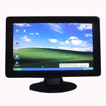

    Подскажите вход в сервисное меню моника Super SP-868B
    Выглядит где-то так
    фото внутренностей
    Зае*** синий background при отсутствии сигнала, хочу сменить на черный
    комбинации цифр с пультом не помогают, потайных кнопок в нем нет
    Единственно что получилось, запустить что-то типа теста - переключение цветов на экране (удерживая MENU на мониторе подать питание)
