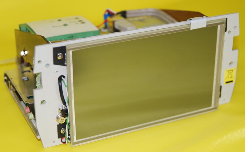

    Стекло Sensis 7",приклеено двойным скотчем на корпус матрицы. в машине оно дополнительно прижимается облицовочным пластиком.

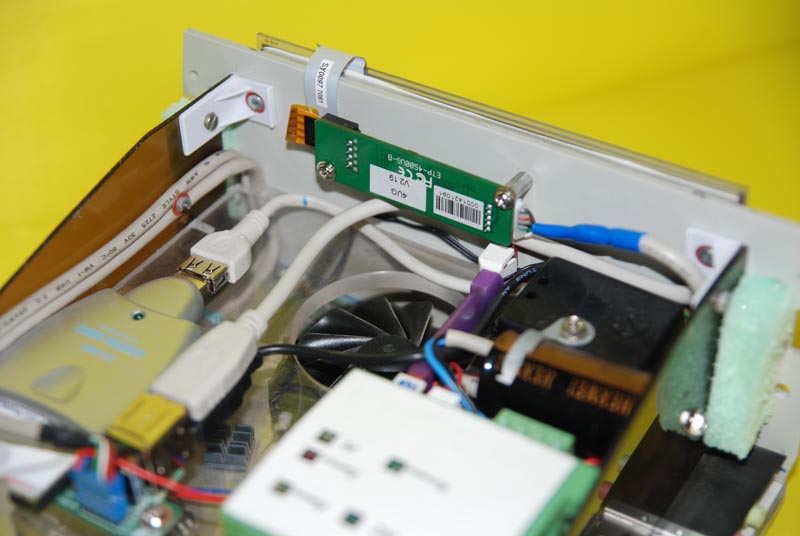

    контроллер

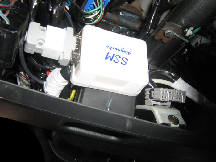

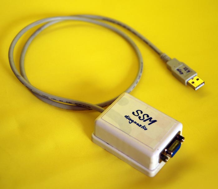

    Наконец удалось связать CarPC с "диагностикой" автомобиля

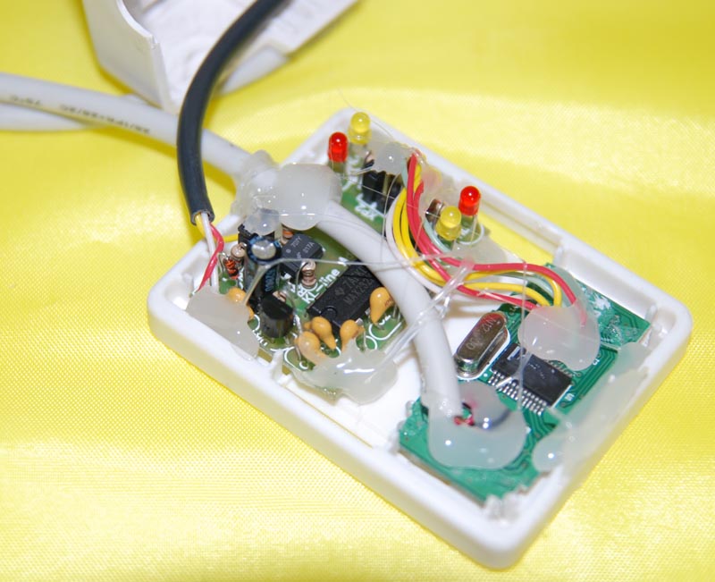

    Для соединения с машиной использован Мастер-Кит KL-Line адаптер. и USB-Com преобразователь. (сейчас конечно уже есть USB-KLline).
    получилась вот такая коробочка.
    Протокол передачи данных SSM2 (Subaru Select Monitor) / 4800bps
    Для диагностики использован всем (субаристам) известный EcuExplorer, однако подправленный для двигателей Ej202/152

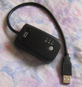

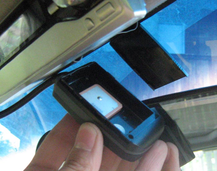

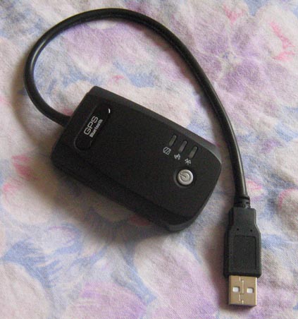

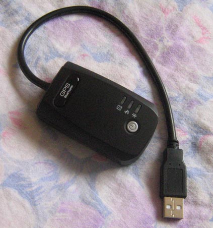

    bluetooth gps приемник bt-821, модифицированный

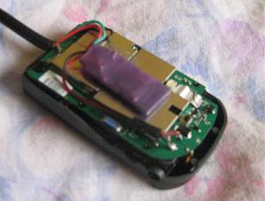

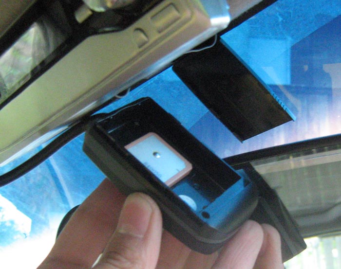

    исключена батарейка, питание осуществляется по USB. сделано авто-включение. в корпус дополнитетьно установлен Boardcomm bluetooth модуль
    антенна перенесена в батарейный отсек. (чтобы смотрела в космос )

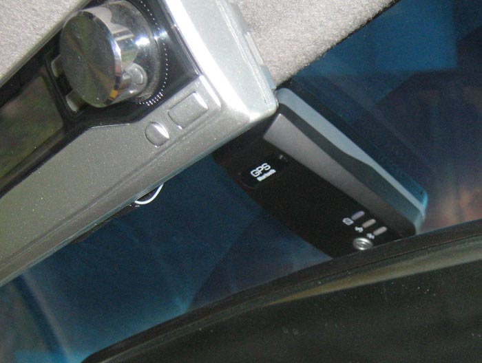

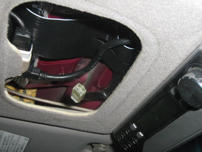

    приемник приклеен на лобовое стекло, за зеркалом.
    подключен к верхнему USB хабу. (в крыше)

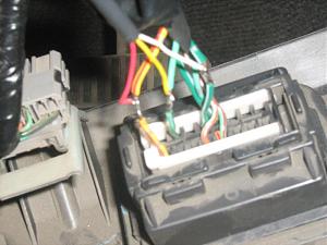

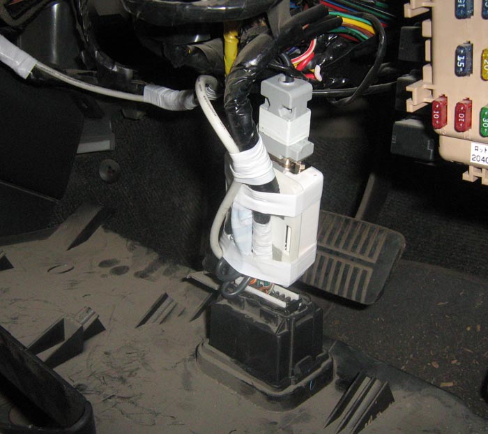

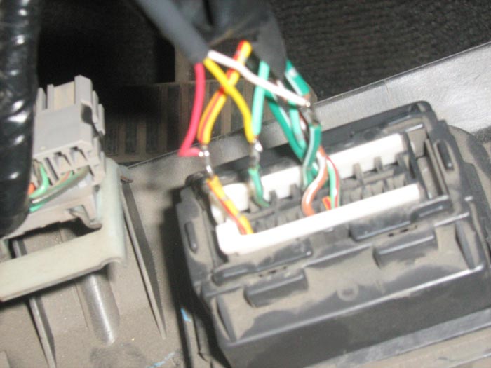

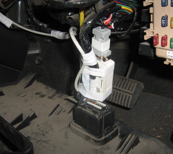

    Подключение KL-Line адаптера.
    Разъем диагностики у меня находиться под рулем, и использовать разъем OBD для постоянного подключения CarPC неудобно, за провода можно зацепиться ногами
    поэтому я решил припаять свой адаптер напрямую к проводам диагностики.
    и так 3 провода +12, Gnd, K-line
    адаптер и все провода фиксируются, чтобы ничего не скрипело..
    в штатный OBD сделаю заглушку с надписью, типа "отключите дигностический адаптер CarPC.." чтобы диагносты чтонибудь не спалили подключив к машине еще и свой сканер.
    что отключать сразу видно если заглянуть под панель..

    По умолчанию Re: bluetooth
    Не совсем понимаю зачем применять ВТ-приемник в стационарном решении? Использование беспроводного соединения вносит дополнительную ненадежность системы в целом..
    у меня есть блютус-gps приемник, думал о его применении, но взвесив все за и против для машины отдельно приобрел usb-gps приемник..
  10. #40
    10.05.2009
    26
    220
    По умолчанию
    Просто был.. а покупать USB зачем? и так все работает как часы..
