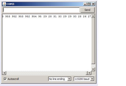

вот значения в режиме serial monitor
960 -прямое попадание света
28 - полная темнота
