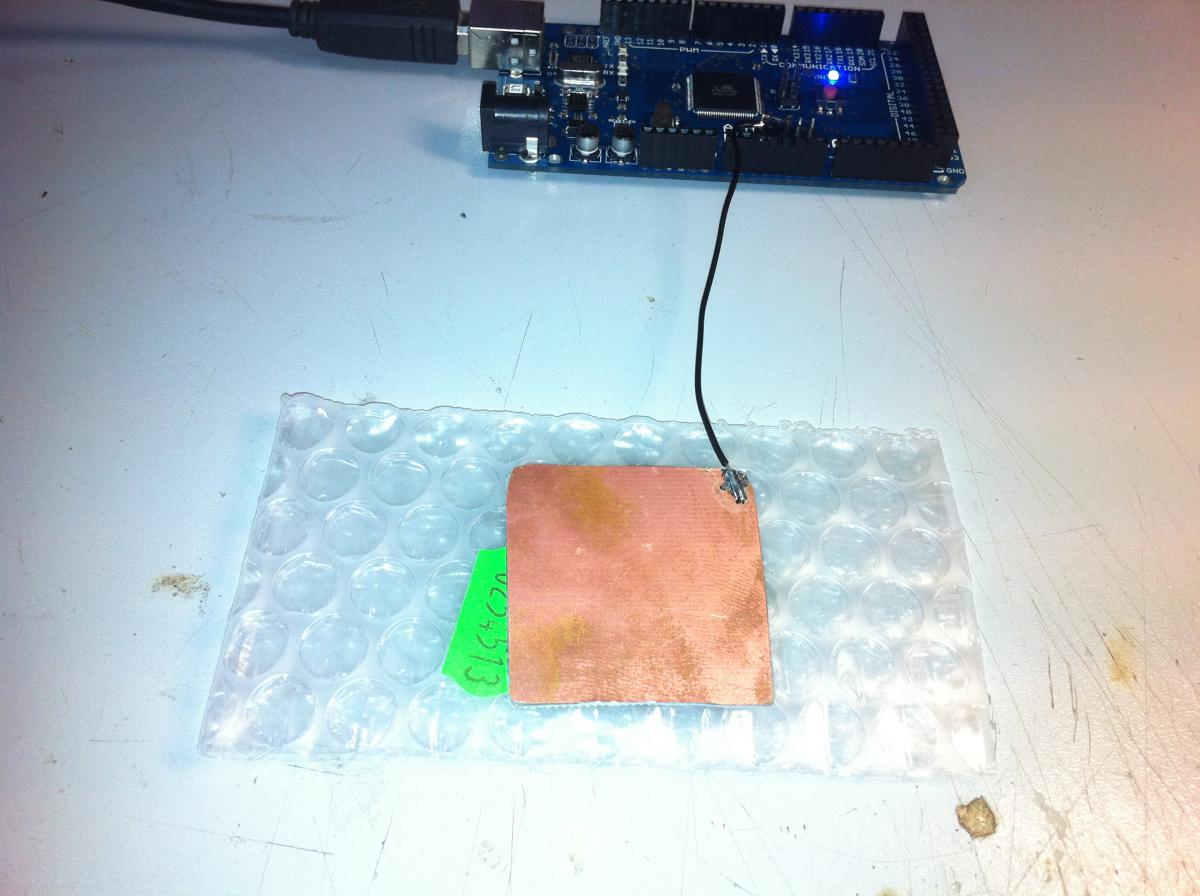

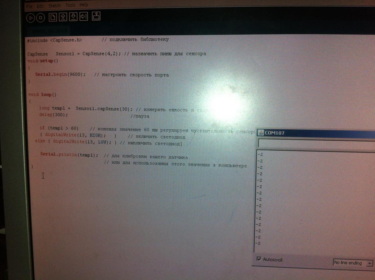

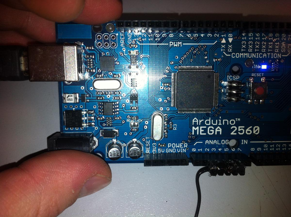

    Добрый день , подскажите что не так?! резистор 1Мом из сотового телефона .
    На сенсор ни как не реагирует.
    Сенсор проверяется в антистатическом помещении (пол антистатический линолеум , на ногах антистатические тапки), может из за этого?!

    Переключи на цифровые входы. У тебя вроде к аналоговым подключено.

    заработало поставил большой резистор)) спасибо
