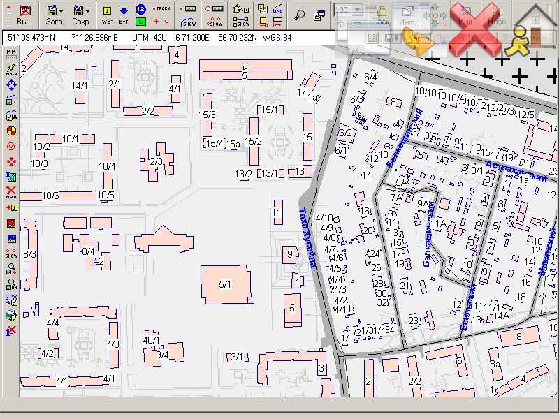

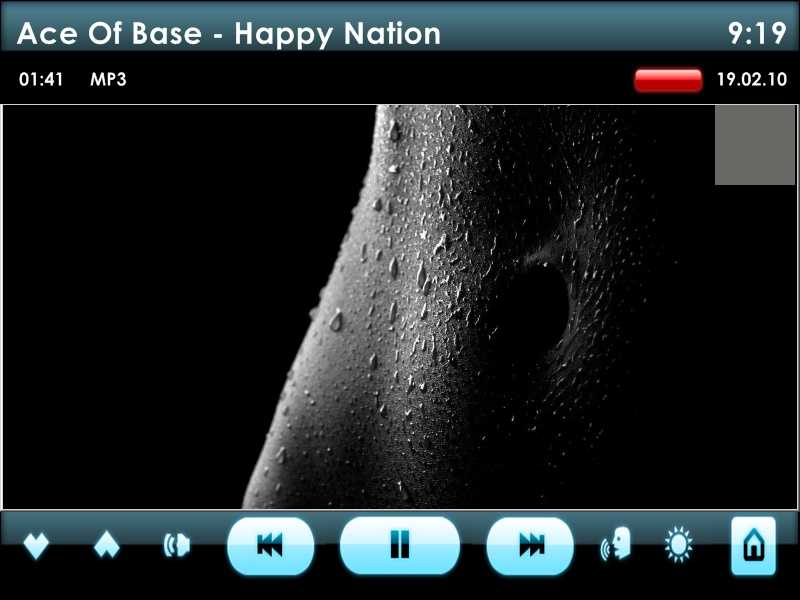

    Получилось с помощью данного плагина внедрить Oziexplprer в CF. Все работает замечательно за исключением нажатия на кнопку "спрятать меню". Окно програмы исчезает и виден только рабочий стол (третий скриншот), исправляется перезапуском. Если на неё не нажимать то все прекрасно. Прилагаю свой конфигурационный файл. Хотя там все просто.
    Спасибо за хороший плагин! Если будет дальше разрабатываться в направлении универсального плагина для встраивания приложений, то было бы неплохо сделать возможность конфигурации выпадающего меню (Например добавление, конфигурация самих кнопок. Посылка встроеному приложению комбинации нажатия клавиш, через эти кнопки.)
