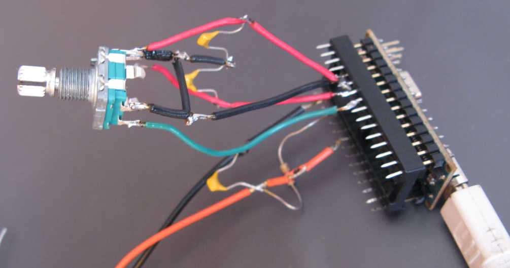

    У меня тоже с энкодором, к томуже не определяется нажатие на нем и не определяются резисторные кнопки. Идет постоянный дребизг, запускаю ALL_config - все нормально, как только нажимаю кнопку или поворачиваю энкодор, в страке со значением начинают прыгать цифры от 278 до 320.
    Поворот энкодора отрабатывает значения, но не устойчиво.

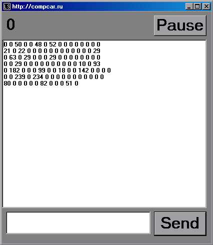

    Рисунок 2: это значения, которые посылает Arduino когда к нему ничего не подключено (я думал должны быть все нули)... Кстати, при запуске программы ALL_IN_ONE начинает изменяться яркость монитора, хотя фоторезистор не подключен...

    Пробовал вот этот скетч?
    Попробуй с "Carduino monitor" и отпиши результат.

    Попробовал, все нормально, только нажатие не работает...

    Вытащил из машины штатную магнитолу. Подрубился к энкодеру громкости (предвартельно обрезав провода от него). То же самое. Даж не знаю чего делать. Извиняюсь за ужасную схему.
