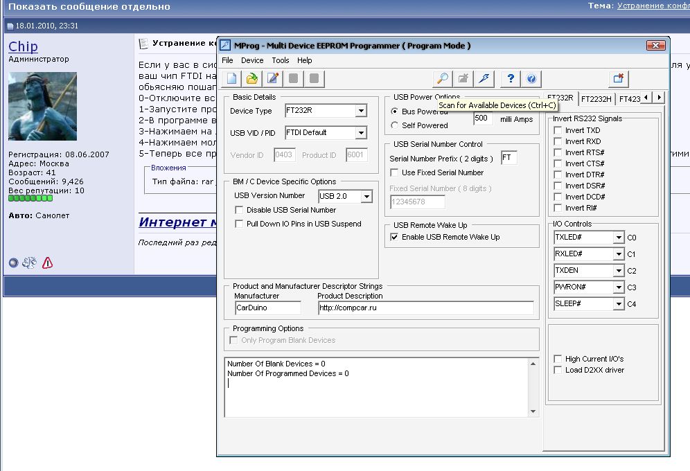

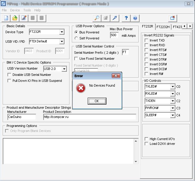

    всеравно когда я всьотаки ставлю дрова росс теч топрограмма для залития скечев ардуино не видет рис 1
    а должно быть рис 2
    я не могу через дрова росс теч управлять ардуино
    пасибо СНІР

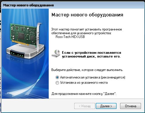

    Не не удалось Ардуино тупо ставитса как росс
    и скачал последние обновление

    ну вот что вышло с MProg 3.5 Release
