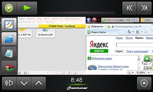

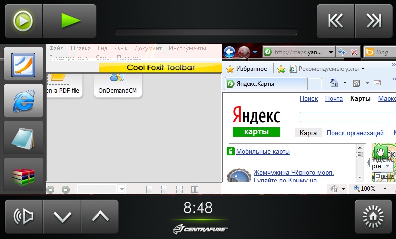

    Скиншот и видео того как работает плагин.
