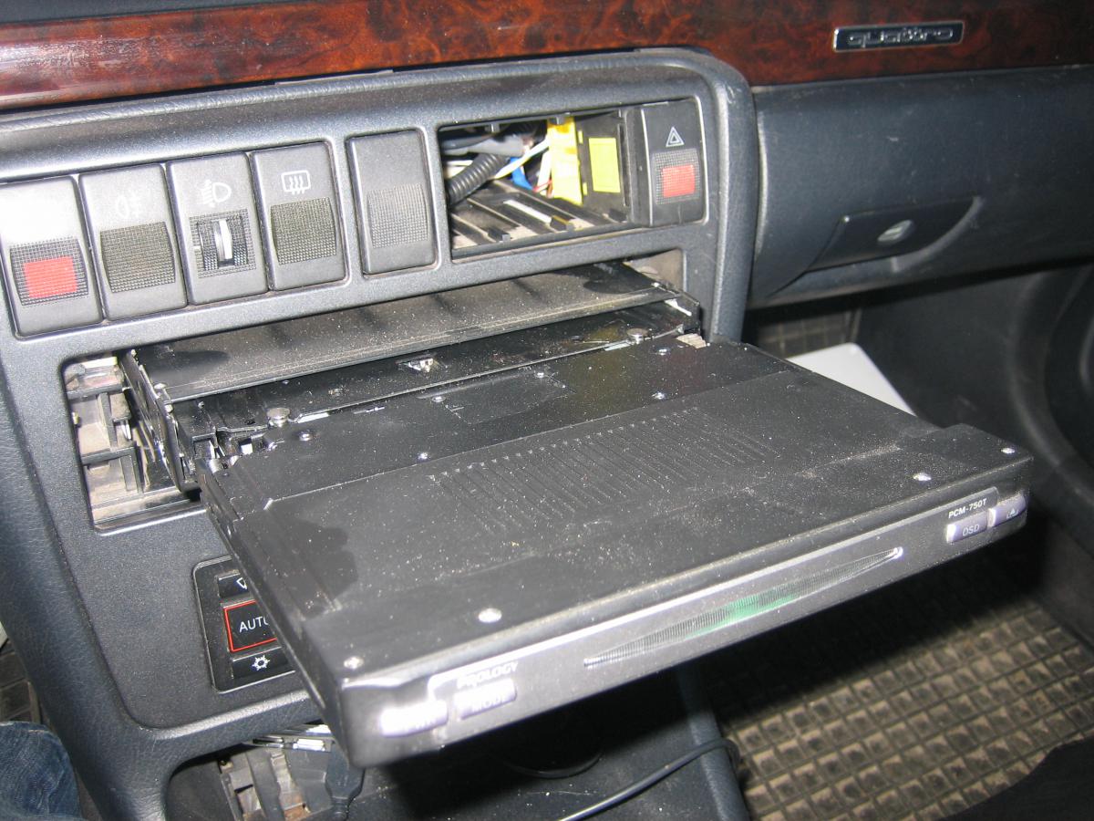

    Сегодня полез разбирать монитор.
    Монитор как бы хорошо у меня закреплен - ну, или плохо? Съем его, в общем, достаточно проблематичен.
    Пришлось разбирать по месту, в машине.
    Когда разбирал - вспомнил о косяке, который описан был у народа - что металлизированная лента замыкает контакты тача, добавляя косяков в работу. Посмотрел у себя - лента была металлизированная, но ничего не замыкала. Проверить без ленты возможности уже не было...
    И столкнулся с тем, что тач на пролоджи - на стеклянном основании, а у меня - на пластике.
    И вот мне срочно необходимо мнение знатоков - как поступить правильно - снять стекло от старого тача (я его уже снял, но подумал, что погорячился) и прямо на поверхность ЖКИ приложить свой тач или - вернуть обратно основание от старого тача в виде стекла, оборвав с него пленку, а свой - наклеить (по контуру на тонкий двухсторонний скотч) на стекло?
