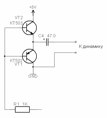

    Цитата Сообщение от kadushkin Посмотреть сообщение
    И не сжирает ли динамик весь ресурс ардуины по току (150мА)?
    сперва тоже собирал такую схему и также для 8оМного динамика ток потребления был равен 150мА при Uп=5В.
    потом собрал вот такую схему
    ток потребления снизился до 60мА.

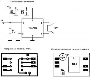

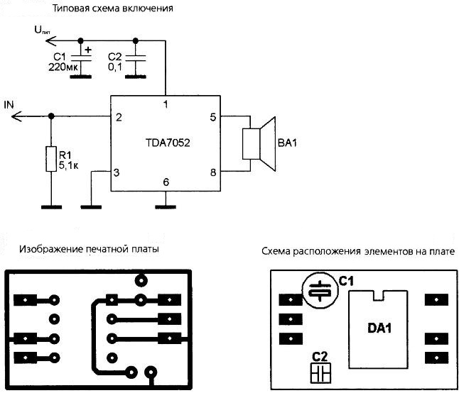

    По умолчанию Re: Buzzer для Ардуино
    А еще лучше вот такой усилитель прикупить, стоит копейки
    Звук получается громче и качественней
