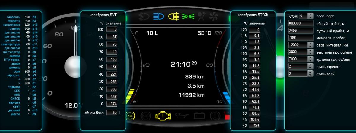

    Скрины новой версии 1280х480. Без использования сервера, работают все настройки. Скоро будет доступна для скачиванияНажмите на изображение для увеличения.

    Новая демо-версия с расширенным функционалом.
    ВНИМАНИЕ: Приложению требуется наличие в системе раздела "D:\", а также две библиотеке, которые необходимо поместить в "System32" (включены в архив).
    1. Размер 1280х480.
    2. Не используется дополнительный сервер.
    3. Доступны настройки.
    4. Возможна замена стандартных скинов пользовательскими (для тех кто умеет рисовать).
    Ограничения:
    1. Значения одометров не сохраняются после перезапуска.
    2. Отображаемая скорость ограничена на 60 км/ч
    Порядок установки:
    1. Установить последний Adobe AIR.
    2. Установить приложение (в любое удобное место)
    3. Папку "skins" поместить в корень раздела "D:\"
    Настройка подключения:
    1. После запуска приложения нажать кнопку "Settings" (находится в правом верхнем углу окна приложения)
    2. Установить номер СОМ-порта к которому подключен блок сбора данных (Arduino).
    3. Закрыть приложение используя кнопку "EXIT" (слева от кнопки "Settings")
    4. Повторно запустить приложение. Номер порта сохранится в файле настроек и будет считываться из него при каждом запуске приложения.
    Другие настройки:
    1. Нажать кнопку "Settings" (находится в правом верхнем углу окна приложения)
    2. Изменить настройки
    3. Повторно нажать кнопку "Settings" для применения настроек. Перезапуск приложения не требуется. Настройки сохранятся в файле настроек и будут считываться из него при каждом запуске приложения.
