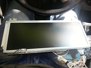

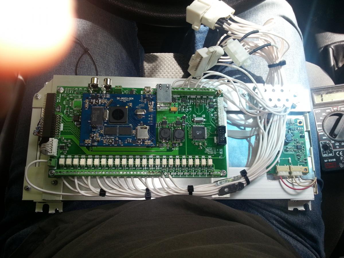

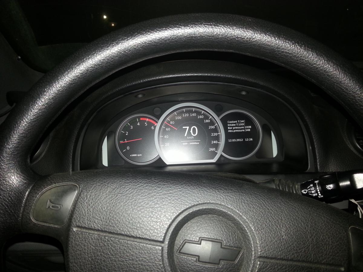

    Выкладываю то, что для себя сделал. Как-то давно в теме про Венатор я обещался выложить, но лениво было. Собрана на базе проц модуля IMX53-OEM от Starterkit
    Фотки девайса:
    Проект для Альтиум Дизайнера( схема + PCB ):
    https://github.com/dshtarev/digitalgaugecluster-prjpcb
    Исходники прошивки МК:
    https://github.com/dshtarev/digitalg...r-mcu-firmware
    PDF со схемой, трассировкой, BOM:
    TFTInstrumentCluster.pdf
    Фронтенд написан на Qt + QML. Исходы пока не выложил, позже.
    Сейчас бы наверно по другому сделал Ну в целом все работаем, переделывать уже влом.

    Круть..
    Все на опторазвязках..
    На LVDS компенсацию длин дорожек предусмотрел..
    2 видеохода - камера заднего вида и регик???
    Есть доступ к пром.оборудованию для производства плат??

    Видно что человек не жадный..
    У него все заточено под работу с ОБД.. Даже уровень топлива оттуда берется. Не все машины по ОБД отдают такое количество данных..
