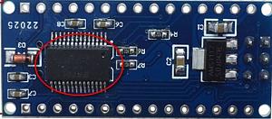

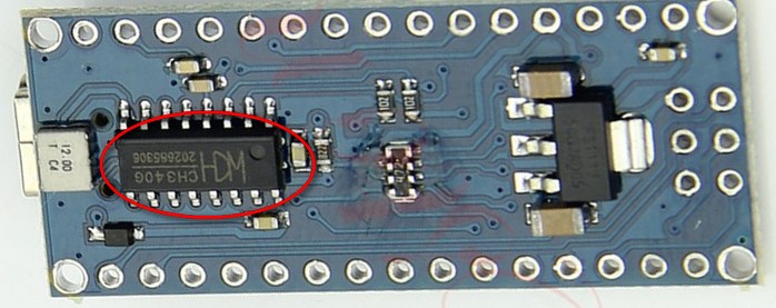

    Подскажите, решена проблема совместимости Arduino Nano V3 с чипом CH340G? Или обязательно надо искать с чипом FTDI?
    Визуальное отличие чипов:
    FTDI (цена от 400 руб)
    CH340G (цена от 200 руб)

    По умолчанию Re: Фоновая, пиксельная подсветка телевизора, Pixelight
    Ардуину с чипом FTDI нужно только для использования с программой Pixelite

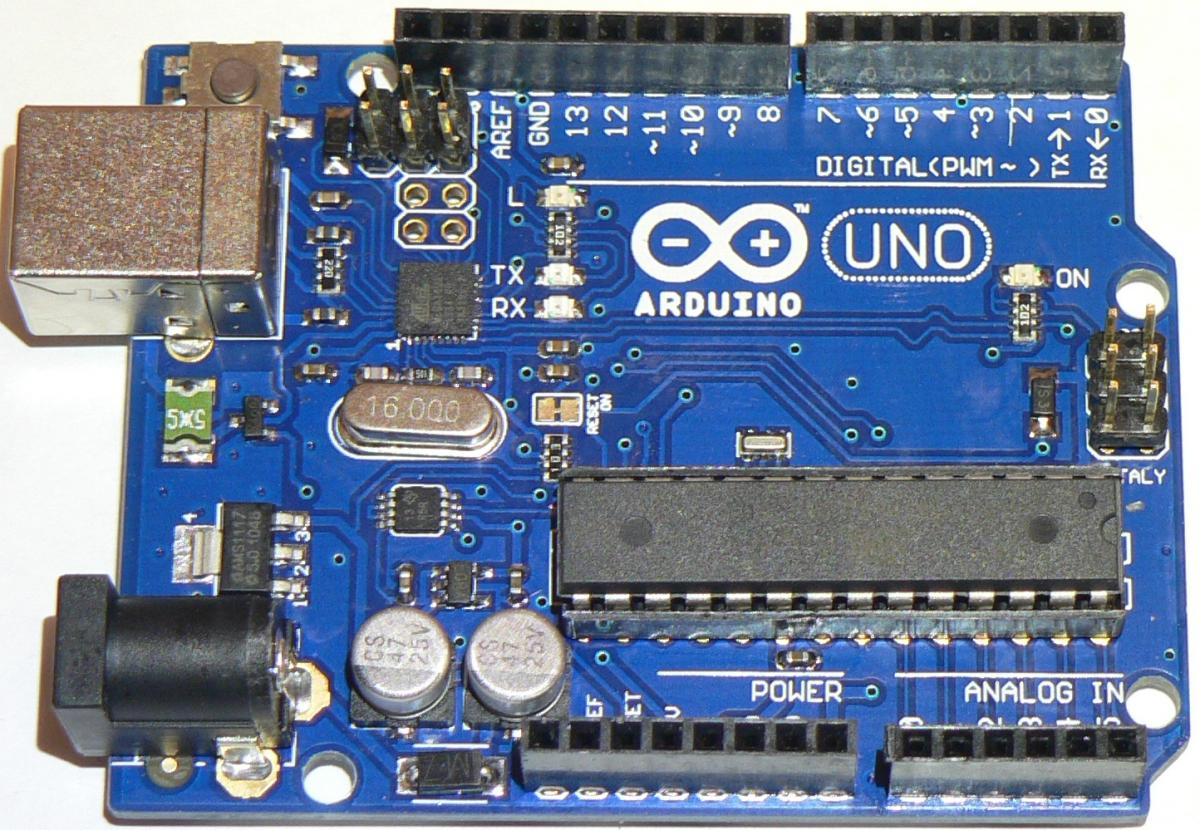

    Можно ли использовать вместо Arduino NANO Arduino Uno R3?
    (Версия R3 отличается от предыдущих версий конвертером USB-UART на базе ATmega16U2 вместо ранее используемых чипов 8U2 и FTDI)
    если можно, то какие контакты необходимо использовать, какие библиотеки и т.п. для подключения к ленте WS2812B?

    Для программы Pixelight нет

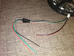

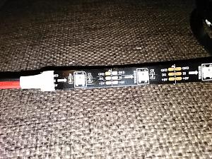

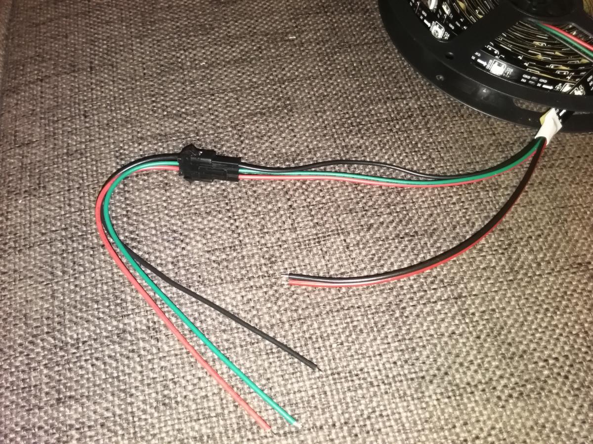

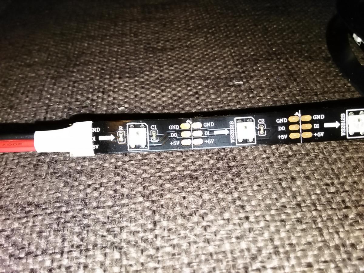

    Приобрел на Али 5 метров ленты на WS2812B..
    Перед приклеиванием на телевизор(в ожидании Arduino Nano c FTDI) решил погонять ленту в качестве гирлянды с управлением от Arduino UnoR3… (питание брал только от Arduino подключенной к USB порту компьютера), если не считать зависаний ардуино из-за большой нагрузки, все работало замечательно(а если не включать ярко то и зависаний не случалось)!
    Поправляя рукой провисание ленты, я статическим электричеством ударил один из диодов… В результате все диоды после «ударенного» перестали гореть…
    я не отрезая ленту, пытался соединить DI и DO в обход «ударенного» диода, но диоды не горят…
    Я сжег все диоды?
    Нельзя запустить ленту в «обход» поврежденного диода не вырезав его «физически»?
    Как поступить? для полного обклеивания телевизора, мне теперь не хватает 3-5 диодов…
