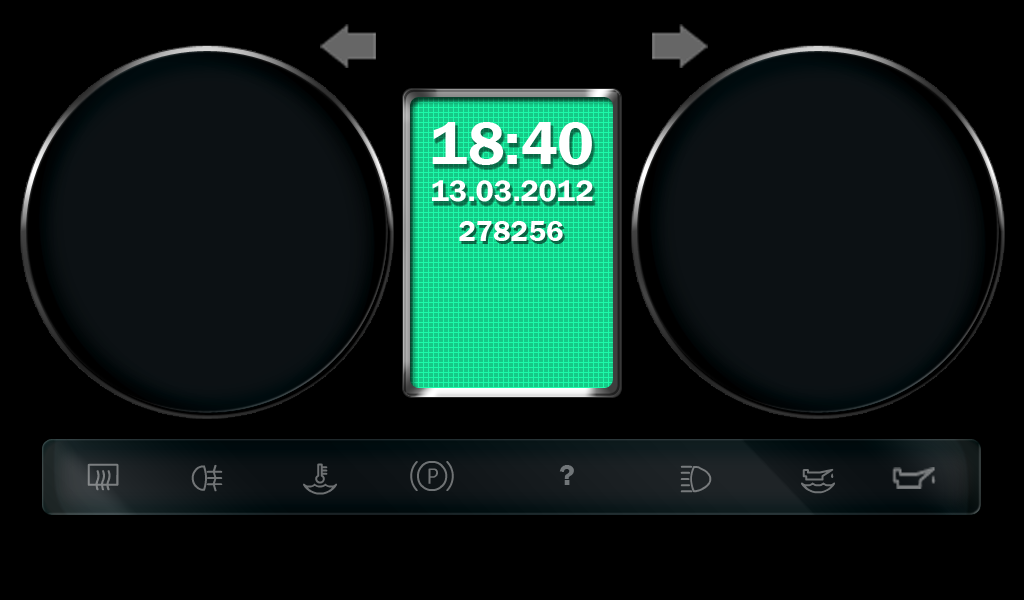

    вот мне бы вот такой фасон
    1024*600
    низ обрежется и 800*480 можно запустить если надо
    и где знак вопроса та лампа чек, и зарядку бы, не мало важно
    как думаешь?
    расположение лампочек , так для наглядного примера, надо упорядочить
    1024*600
    как думаешь?
    чего то только сейчас заметил , что моя картинка уж больно на бабинную магнитолку смахивает. МАЯК 5 помоему
    1024*600
    как думаешь?
    Могу выслать тебе исходник FLA без кода. Сможешь сам закомпоновать приборы как захочешь, а я потом добавлю код и откомпилю тебе SWF.

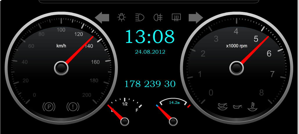

    у меня на приборке темературу показывает :синяя лампа-до 60 градусов, от 60 до 100 градусов ни чего не показывает, мигает красным от 100 до 110, и от 110 горит грасным.
    вот бы мне так температуру организовать, а вместо градусника показывать напряжение зарядки.
    на тахометре у тебя три лампы, уровень масла , давление масла, и уровень охл жидкости. по мне лучше лампу чек, зарядка, и давление масла. а слева на спидометре, ручной тормоз и АВS.
    а так расположение то что надо.
    А если с температурой не получается то тогда сместить все как на втором ресунке
