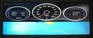

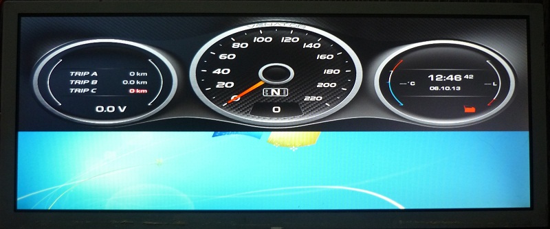

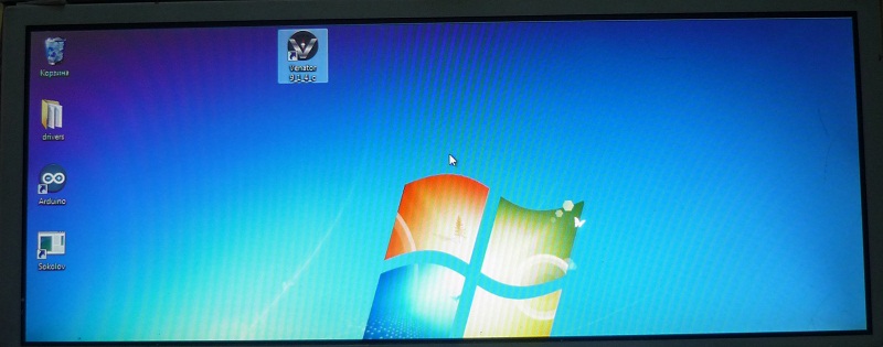

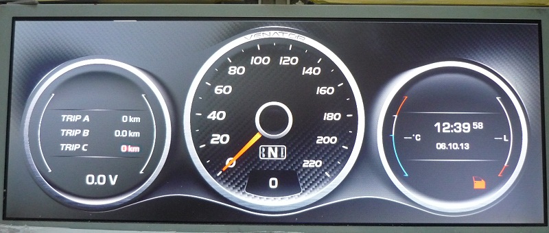

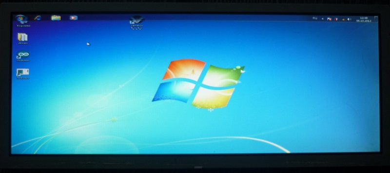

    Здравствуйте уважаемые резиденты. Помогите разобраться с подключением матрицы к компу. В наличии матрица LQ123K1LG03 и два контроллера. Первый заказывал в штатах, продавец заверил что все у них тестируется и проблем не возникнет. На контроллере уже стояли перемычки под мою матрицу. При подключении на матрице абсолютная тишина. Ну думаю "попандос". После стал устанавливать на контроллере другие разрешения и на 1366х768 матрица завелась.Вот как выглядит рабочий стол и панель

    Все вроде бы как хорошо, но как-то уж сильно мне кажется греется микроконтроллер. Поскольку матрица, контроллер и инвертеер находятся в одном корпусе, то думаю жарковато им там будет. На ебее наткнулся на китайский котроллер и заказал его. На нем нет вообще выбора разрешения, все автоматически(кроме питания). Подключение произошло сразу без "танцев с бубном" и картинка качественнее. Да и микроконтроллер не греется Разрешение установилось 1280х800. Только вот панель теперь в пол экрана. В этом и есть вопрос: как на китайском контроллере растянуть панель?
