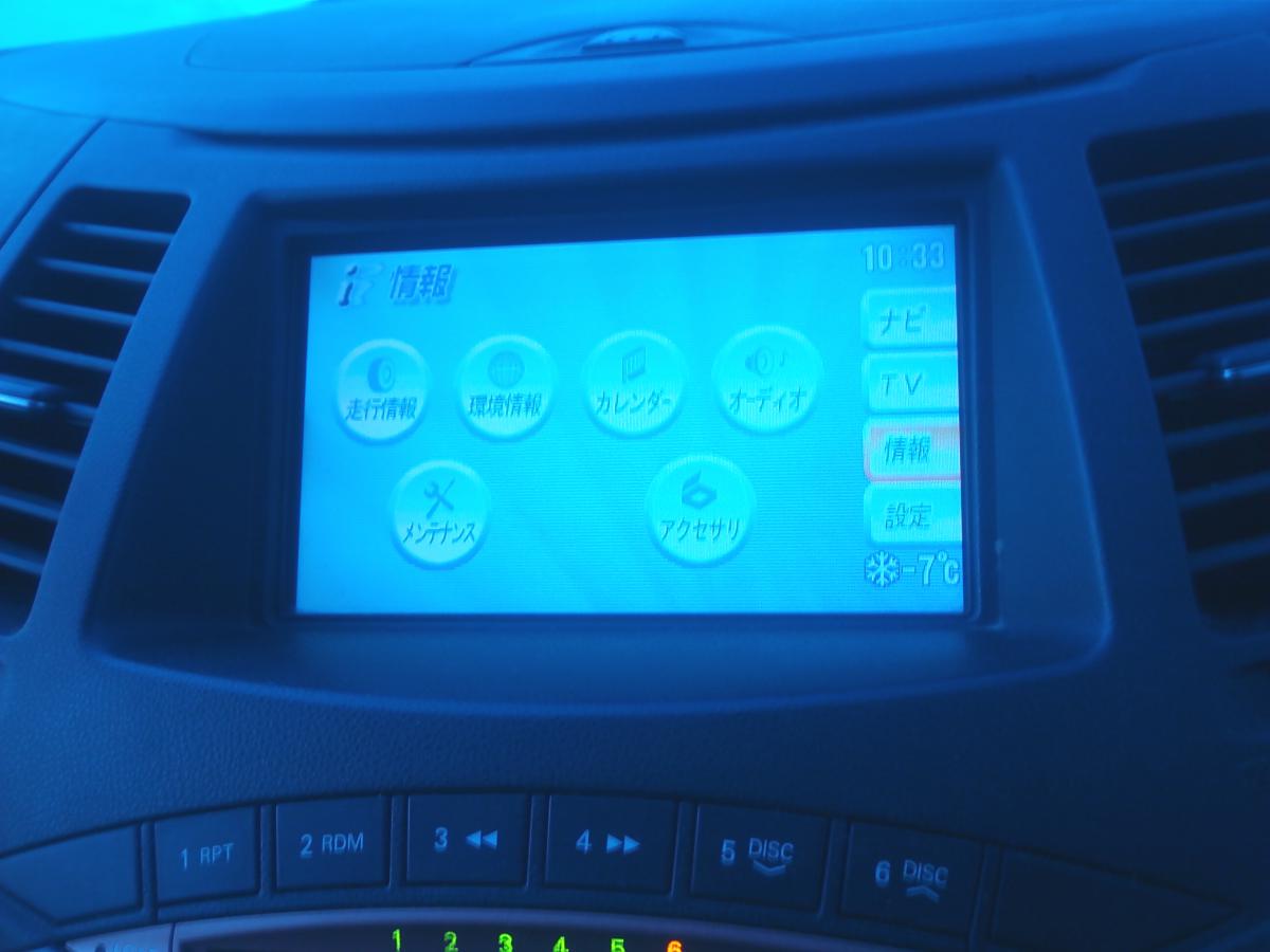

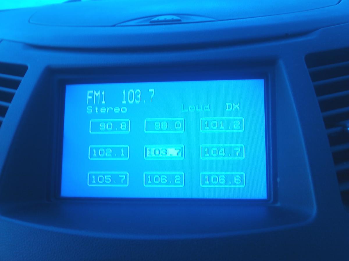

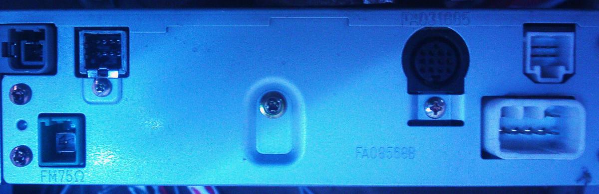

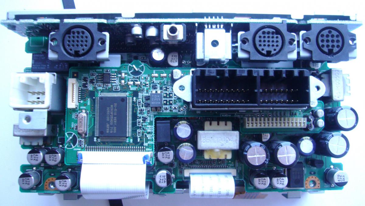

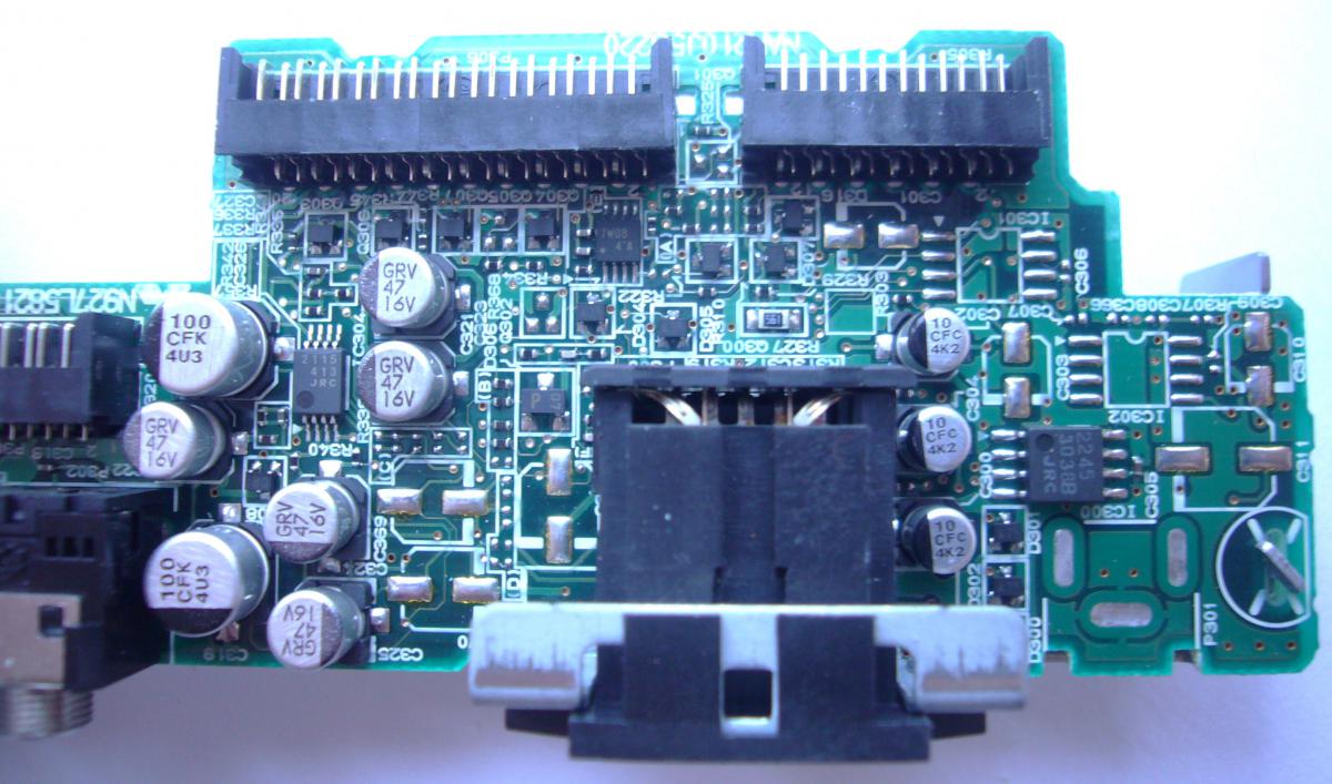

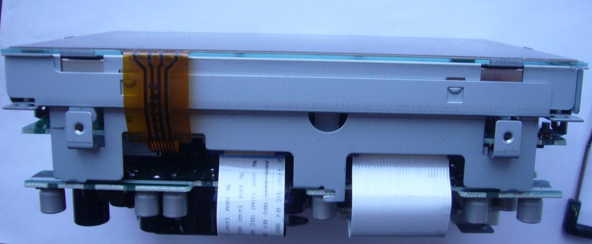

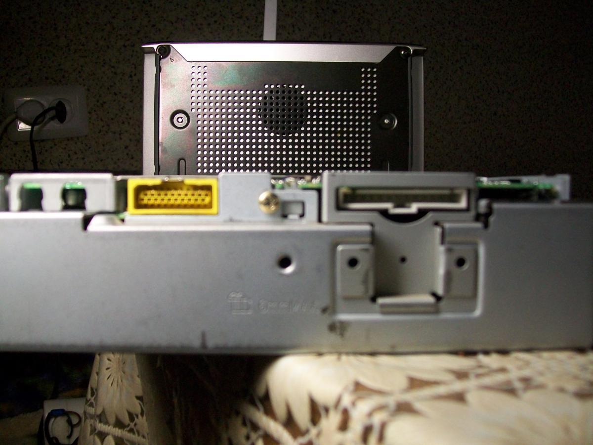

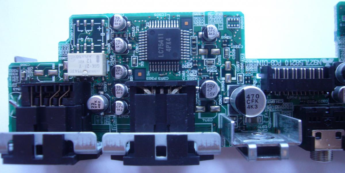

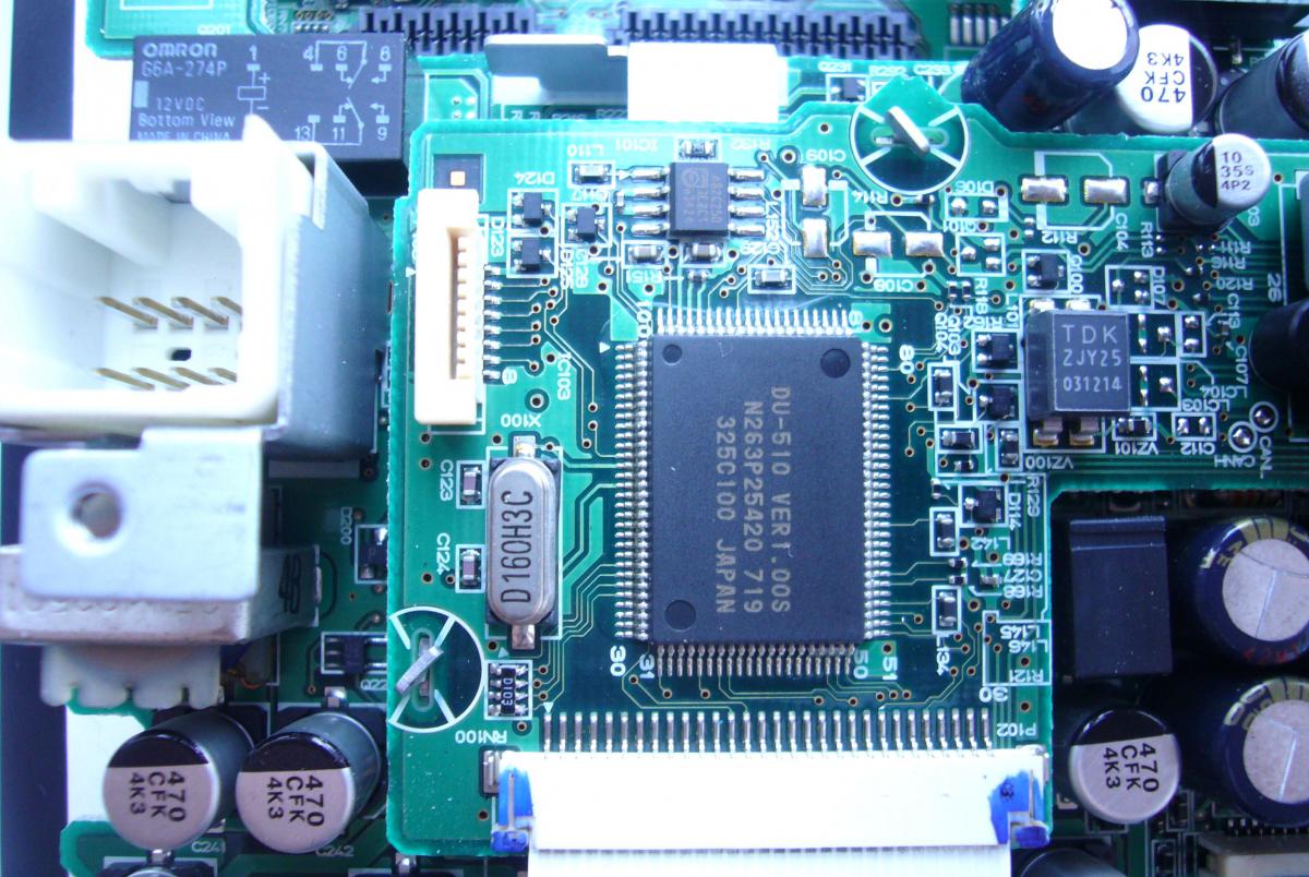

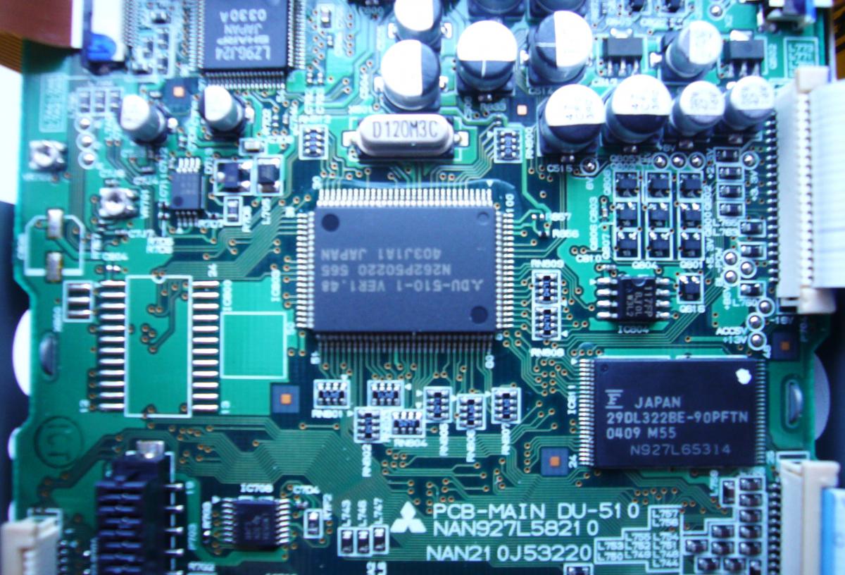

    Добрый день всем !!! Помогите устранить проблемку пожайлуста.
    Митсубиши Грандис 2004 г. правый руль.
    Монитор штатный с тачем ,но нанём завязано ( управление печкой, камеры з.х и боковые, комп, нави, штатный ТВ тюнер с AV входом )

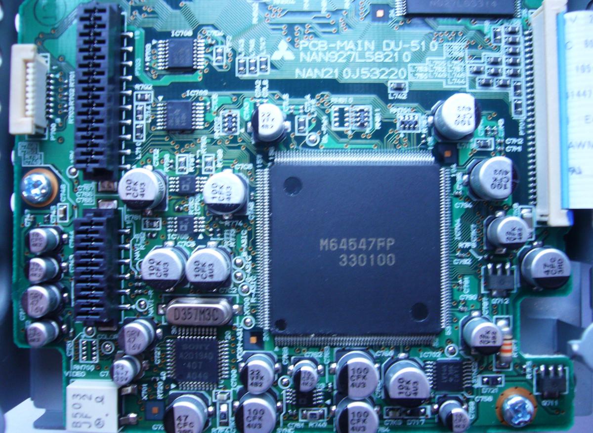

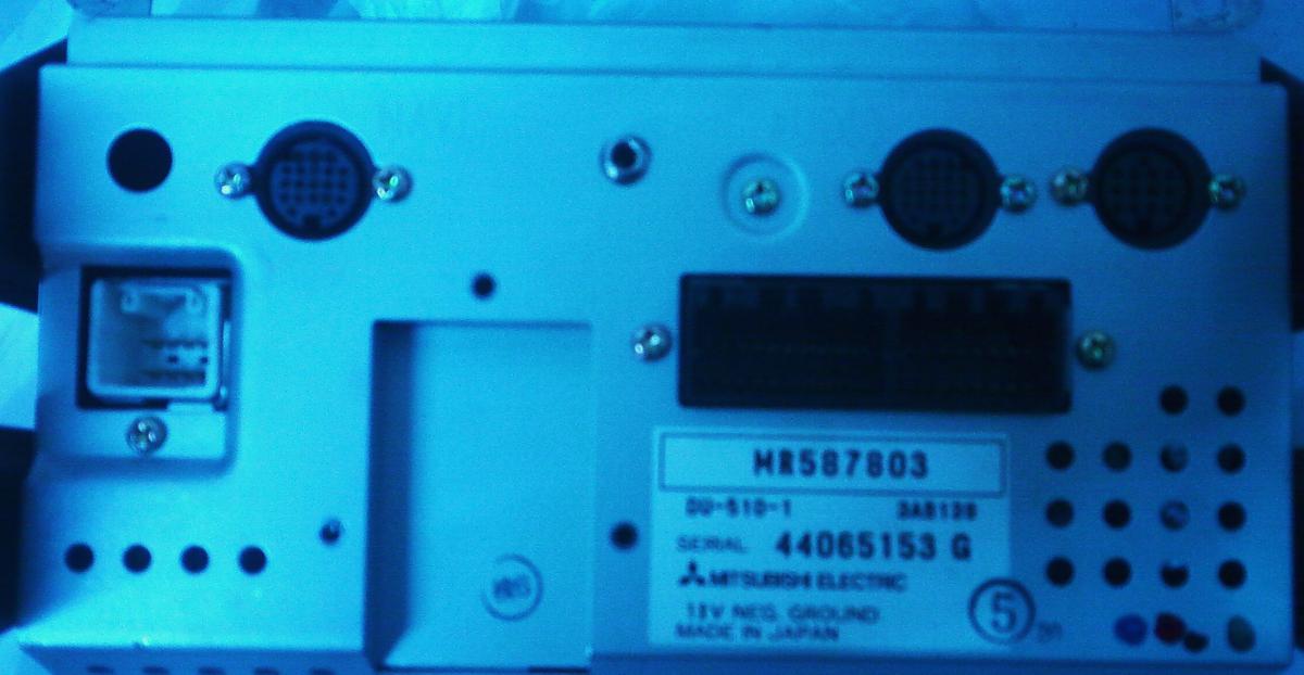

    Сначало я поставил ТВ тюнер Absolut TVR-07 FM через AV , потом поставил обгонную камеру , а штатный навигатор с CD-ROM убрал , и всё работало.
    Недавно приобрел навигатор с интерфейсом тач Carmani CB400 и пытался подключить.

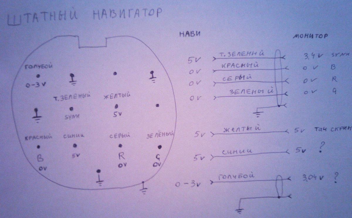

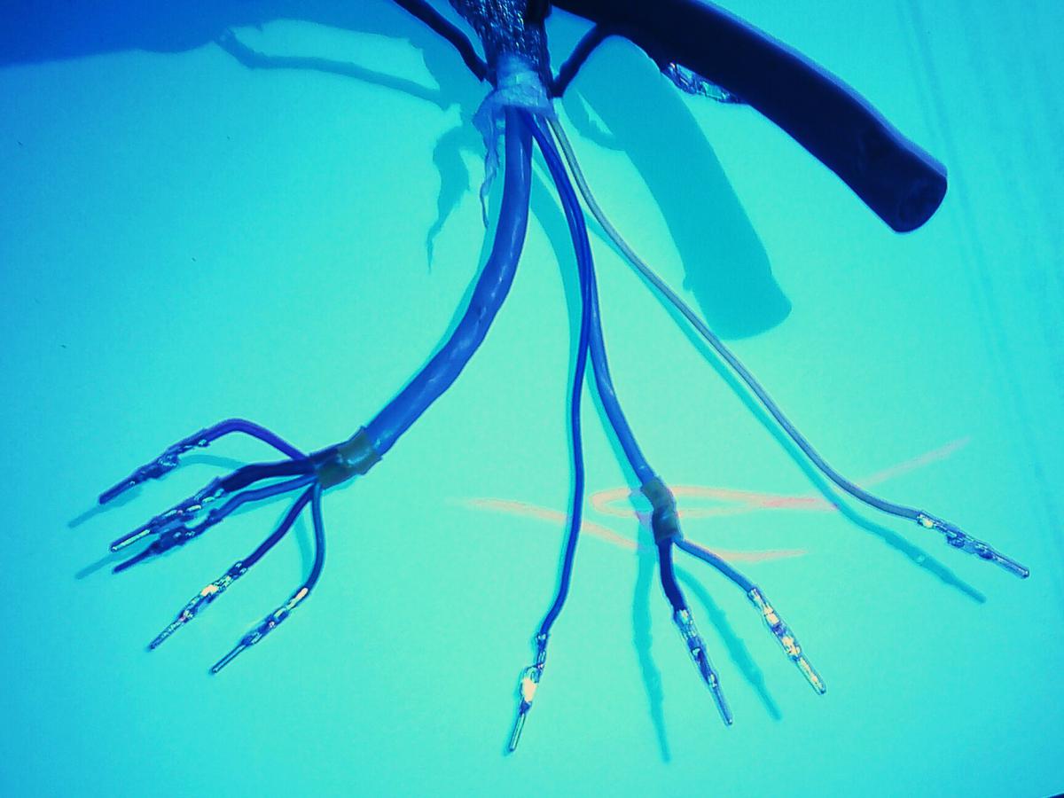

    1. Раздербанил разъем идущий к штатному навигатору.
    2. По одному подлючил обратно к штатному навигатору ( без него на сигнал RGBS монитор не реагирует).
    3. Нашел провода RGBS в общем экране, подключил получилась картинка с дёрганьем.
    4. Жёлтый провод оказался тачем (без него штатные кнопки остались ,но накасания нереагируют), но и новым нави неработает.
    5. Остался синий провод ,без него всплывает служебное сообщение .
    6. И голубой с собственным экраном.
    Вобщем у меня тупик !

    Сейчас подключил по временной схеме по AV через комутатор ( с отдельной клавишей ) переключаю видео вход с Absolut или Carmani и пользуюсь пультом от навигатора очень неудобно , хотелось бы подключить к штатному тач.
    Зарание спасибо за предложеные варианты.
  3. #443
    Данные тача скорее всего по шине передаются
  4. #444
    01.02.2011
    Извиняюсь за глупый вопрос - А мне что делать ?
    Может мне куда подъехать? Если кто-нибудь сможет помочь.

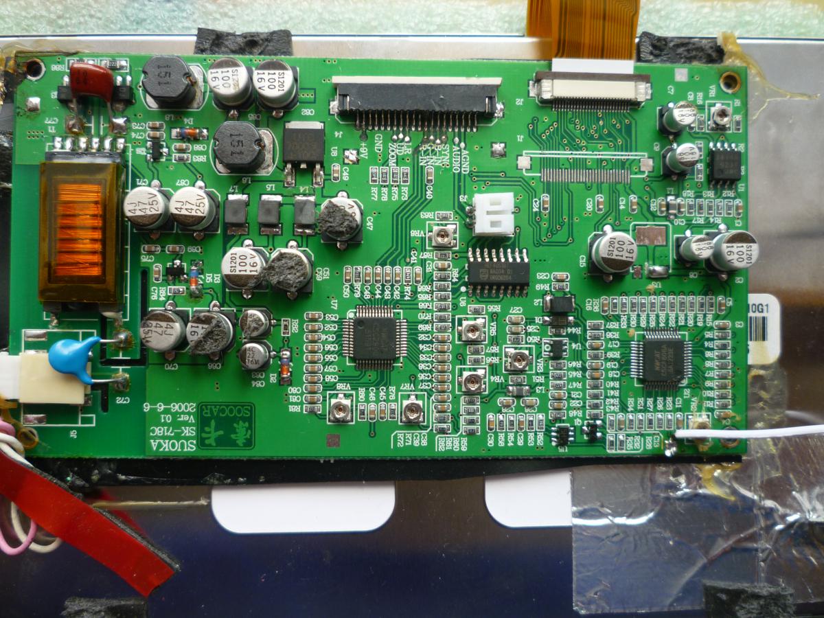

    Здравствуйте-выручайте гуру! Попался вот такой монитор PIONEER AVX-P7000W. Изображение с внешнего источника dvd воспроизводит воответственно в покемоновском формате.Подскажите пожалуйста можно ли использовать это чудо японской индустрии в качестве монитора и если можно то где искать RGB и синхру -на плате, или можно подключится к разьемам на задней стороне аппарата (плату в качестве выложу позже на ней нашел точки-CCSUNG, SUNCV, NVB, NVR, NVG ) ? Или тыкните носом где поискать инфу на данный аппарат
ID:	11153   Нажмите на изображение для увеличения.
  6. #446
    С какого автомобиля?
  7. #447
    13.01.2011
    27
    200
    Марку авто не знаю есть только монитор. После вскрытия выяснилось наличие такх камней:CXA1114M, LA3880N, TA2050S, BA1404F, PM0013AN, 2611FS. Скачал на них даташиты-более мение под видео подходит CXA1114M-вотее распинвка .Вопрос-туда ли я копаю или бросить это гиблое дело и начать думать в сторону нормального монитора
