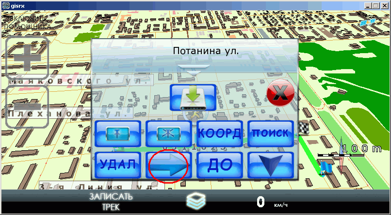

    По умолчанию Re: Новая версия GisRX
    подскажите как ставить промежуточные точки?
  9. #459
    Отметил красным цветом.

  10. #460
    08.09.2008
    спасибо, и еще один вопрос...можно ли на этой программе сделать так чтобы отображались номера домов. Создатель карты ижевска утверждает что это зависит от программы которую используешь. Сейчас чтобы узнать какой дом рядом нужно на него кликнуть мышкой... это не очень удобно для ориентирования на карте...
