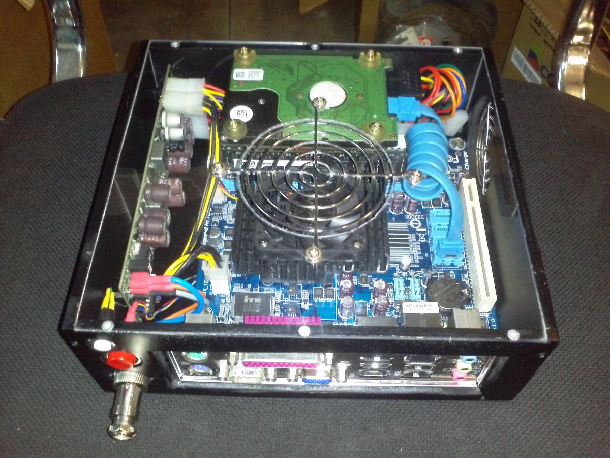

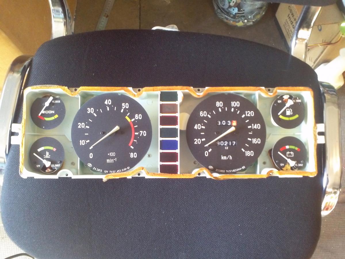

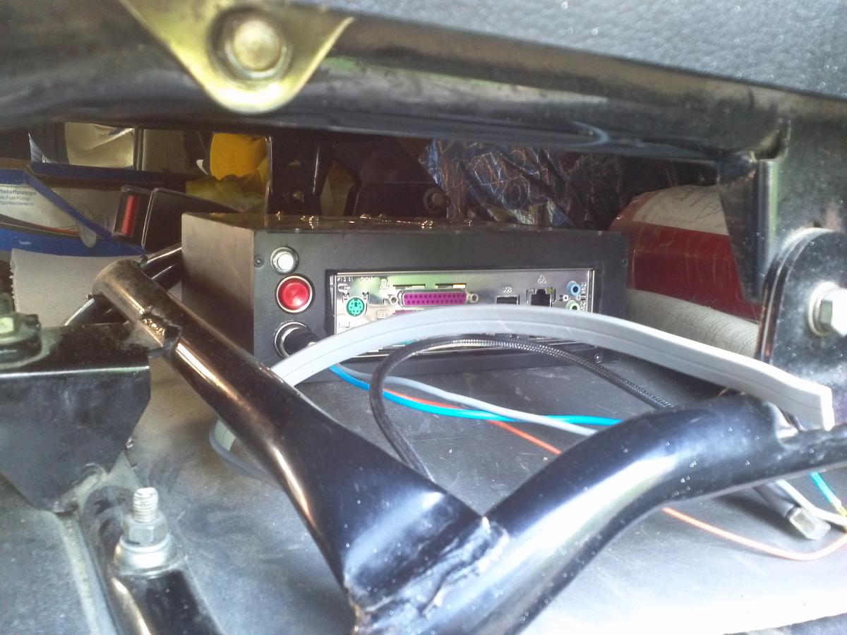

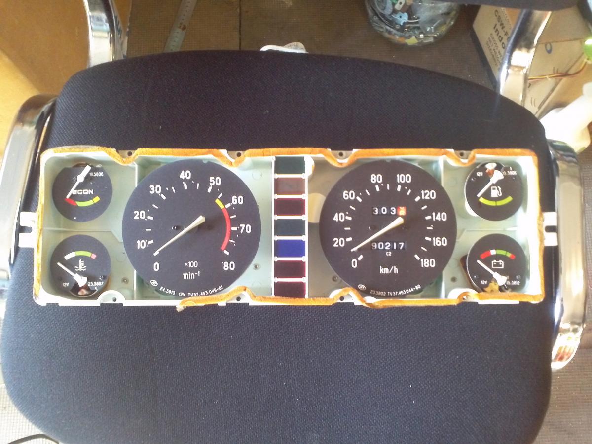

    Сегодня начали интеграцию приборки в ТурбоГазель
    Ставший для нас стандартным системник на E350N
    Станет под сиденьем водителя. Места, конечно, в этом сарае немеряно))))

    Панель будет врезана в стандартный корпус

    Ну и самое для нас главное, что венатор получил свой корпус, который получился очень даже удобным и аккуратным. Осталось провода внутри него увязать.

    Хорошую коробченку подобрали под шилд с мегой (компактненько)
  6. #456
    672
    На всякий случай, вдруг кому пригодится, коробочка гуглится по запросу "Z34B"
