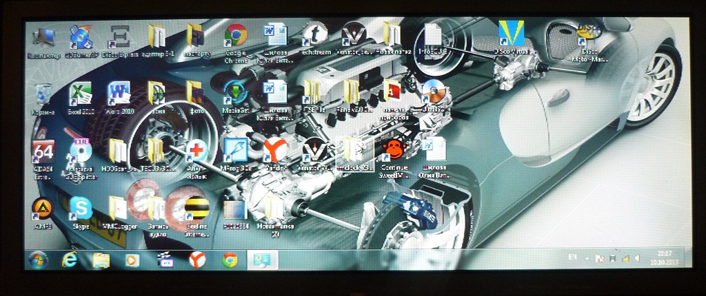

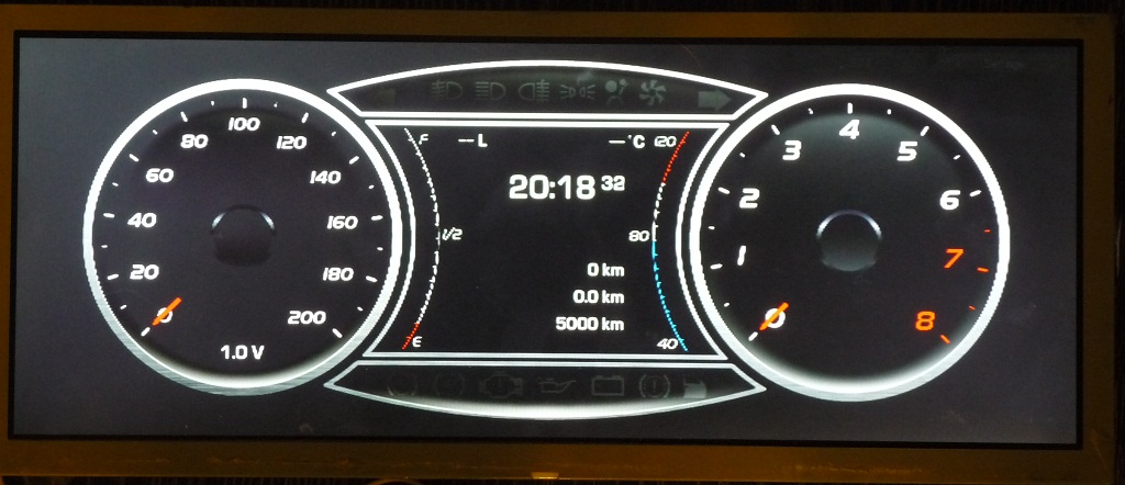

    Удалось установить разрешение 1280х480. Правда только на рабочем ноуте. Встроенная интелловская утилита не смогла установить пользовательское разрешение. С этой задачей справилась программа Power Strip. А вот на нетбуке, который будет инсталлироваться в авто ни в какую. По всей видимости Intel GMA заблокировал всяческое вмешательство.

    Удалось установить разрешение 1280х480. С этой задачей справилась программа Power Strip.
    Это проходили. Справился плохо. Видны разрывы на шкалах и текст размытый.

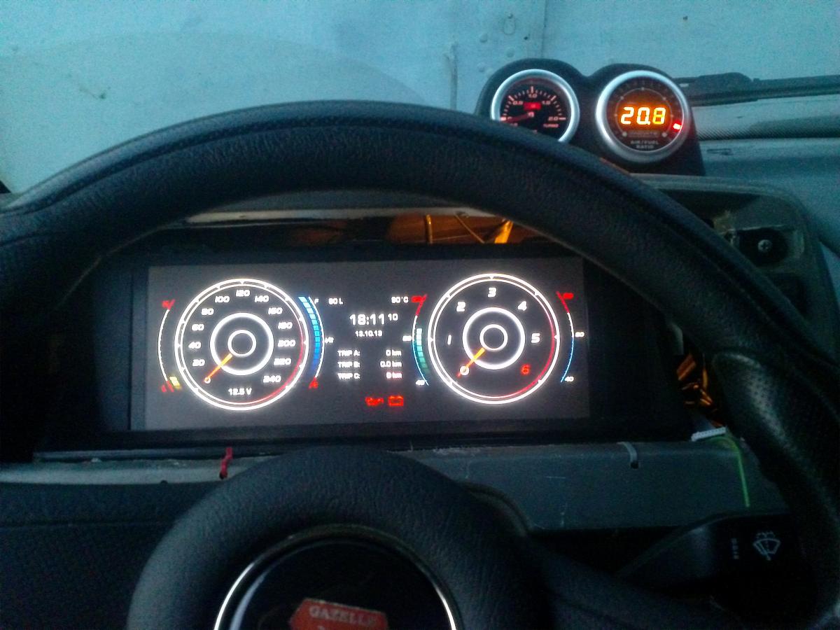

    Результат выходных

    254
    306
    Ставший для нас стандартным системник на E350N
    Долго ждал, что кто-то задаст вопросы по этой материнке - почему она стала у вас класической.
    ...а вот на ATI с такими извращенными разрешениями вообще жопа
    В GIGABYTE GA-E350N AMD E-350D как раз стоит встроенный видеоадаптер на основе ATI Radeon HD 6310.
    Каким образом удалось добиться результата
  8. #468
    672
    Не дорогое решение с интегрированным процем (и не атомом!), к тому же, как показала практика, очень стабильное в авто (это четвертый CarPC на такой материнке собранный на заказ).
    Я уже упоминал об этом варианте, контроллер прошит под 1280х720, на материнке такое же разрешение соответственно качество картинки отличное, матрица не показывает(срезает) нижние 240 пикселей, что не мешает пользоваться приборной панелью. Для настроек подключается второй монитор, потом он не нужен.
