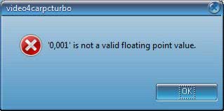

    Цитата Сообщение от vdsen Посмотреть сообщение
    Обновлена Turbo версия 23.09.2009, 22:40.
    Под вистой, при старт видео выдает:
    В вкладке ДВИЖЕНИЕ в пункте "реагировать на значения детектора больше" 0,001 на 0.001 то есть запятую на точку
    Стандартно, десятичный разделитель ",". Если изменены региональные стандарты, то надо за этим следить самостоятельно.
    Спасибо, разобрался. Но в некоторых региональных стандартах таким разделителем является "." (dot). IMHO, было бы приятней если бы программа сама могла получать такие данные, сняв столь тяжкое бремя с пользователя.

    По умолчанию Re: Программа 4-Video CarPC
    Что бы за этим не следить нужно просто в процедуре создании формы вставить следующую строку :
    PHP код:
    DecimalSeparator := '.'
