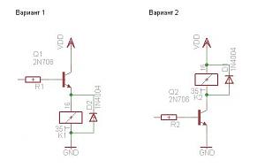

    Вопрос в тему.
    Ваяю свой контроллер и возник вопрос по включению реле в цепь транзистора. Есть ли разница как включено реле?
    У меня включено по первому варианту и че-то релюха не отщелкивает, хотя высокий уровень с МК появляется.
    PS: на номиналы не обращайте внимания - это я в орлике от фонаря выбирал, чтоб наскоряк нарисовать.

    Цитата Сообщение от Poluprovodnik Посмотреть сообщение
    Вопрос в тему.
    Мда... Человек совсем не знает теорию... В первой схеме минимальное напряжение на входе должно быть 0.7В (падение на открытом переходе транзистора) + падение напряжения на реле (зависит от реле) + какое-то падение на резисторе в цепи базы + еще чуть-чуть для уверенности что транзистор откроется.
    Во второй то же самое почти МИНУС падение на обмотке реле.
    Из чего следует, что во второй схеме напряжение открывания будет меньше. Отсюда и надо дальше плясать... Чему кста равен ВЫСОКИЙ уровень в Вашем случае?

    По умолчанию Re: Контроллер включения,выключения - автор xDriver
    Если я правильно понял, то надо делать по 2 варианту?
    Схему рисовал в протеусе, там по 1 варианту работало, поэтому в теорию не вник . Релюха обычная 12В 40А, что с сигналками идет. Высокий уровень на выходе МК равен 5В, далее через резистор на 100 Ом на базу транзистора.

    Первая, это схема с общим коллектором - обладает высоким входным и низким выходным сопротивлениями. Коэффициент усиления по напряжению этой схемы всегда меньше 1. Данная схема используется для согласования каскадов, либо в случае использования источника входного сигнала с высоким входным сопротивлением. В качестве такого источника можно привести, например, пьезоэлектрический звукосниматель или конденсаторный микрофон.
    Вторая, это схема с общим эмиттером - обладает высоким усилением по напряжению и току. К недостаткам данной схемы включения можно отнести невысокое входное сопротивление каскада. К преимуществам - высокий коэффициент усиления.
    Работа схемы: при подаче на базу входного напряжения - входной ток протекает через переход "база-эмиттер" транзистора, что вызывает открывание транзистора и, в следствии этого, увеличение коллекторного тока. В цепи эмиттера транзистора протекает ток, равный сумме тока базы и тока коллектора. На резисторе в цепи коллектора, при прохождении через него тока, возникает некоторое напряжение, величиной значительно превышающей входное. Таким образом происходит усиление транзистора по напряжению. Так как ток и напряжение в цепи - величины взаимосвязанные, аналогично происходит и усиление входного тока.
    Включать надо по второй, удачи.
    Спасибо, я уже все переделал, теперь реле отщелкивает За теорию спасибо, уяснил. Еще раз убедился в том, что если в протеусе что-то работает, то не факт что заработает в железе. Век живи, век учись и дураком помрешь
