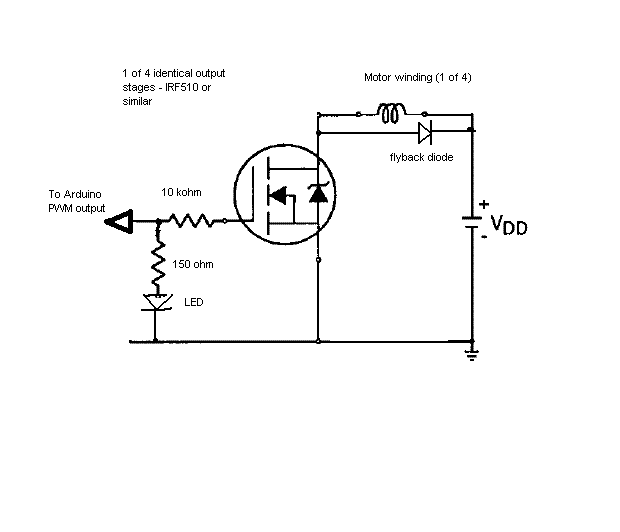

    Подключил IRLR2905 по схеме с поста №31.
    Но есть вопрос: когда я отключаю от базы транзистора выход с Arduino (имитирую обрыв провода), то транзистор вместо того, чтобы отключиться находиться в том состоянии, в котором был отключен от выхода с Arduino. Почему так?
    Единнственный выход что нашел, так это подключить его по схеме (только на базу приложен резистор 200Ом, а на землю 1кОм):
    ps/ Мало того, но при такой схеме если питать светодиод, еще и ШИМ работает))) Сейчас проверю с мотором как будет
    Последний раз редактировалось sirik; 08.10.2014 в 12:29.

    В общем с мотором все отлично. Единственное что расстраивает, так это то что надо подключать еще один резистор

    Поменяйте номиналы резисторов местами и диод на входе нужно выбросить из схемы
    Последний раз редактировалось Chip; 09.10.2014 в 09:20.

    Светодиод только для тестов использовал, т.е. я его уже выкинул. Но подскажите почему на вашей первой схеме только 1 резистор (270), а на последней 2?
    Я так понимаю, чтобы 100% закрыть транзистор в случае обрыва провода управления?
  9. #49
    По умолчанию Re: Помогите подобрать полевик
    Обрыв в схеме маловероятен, а вот конфигурация пина на вход в полне реальная
    Поменяйте номиналы резисторов, иначе при больших токах в нагрузке транзистор перегреется и выйдет из строя
