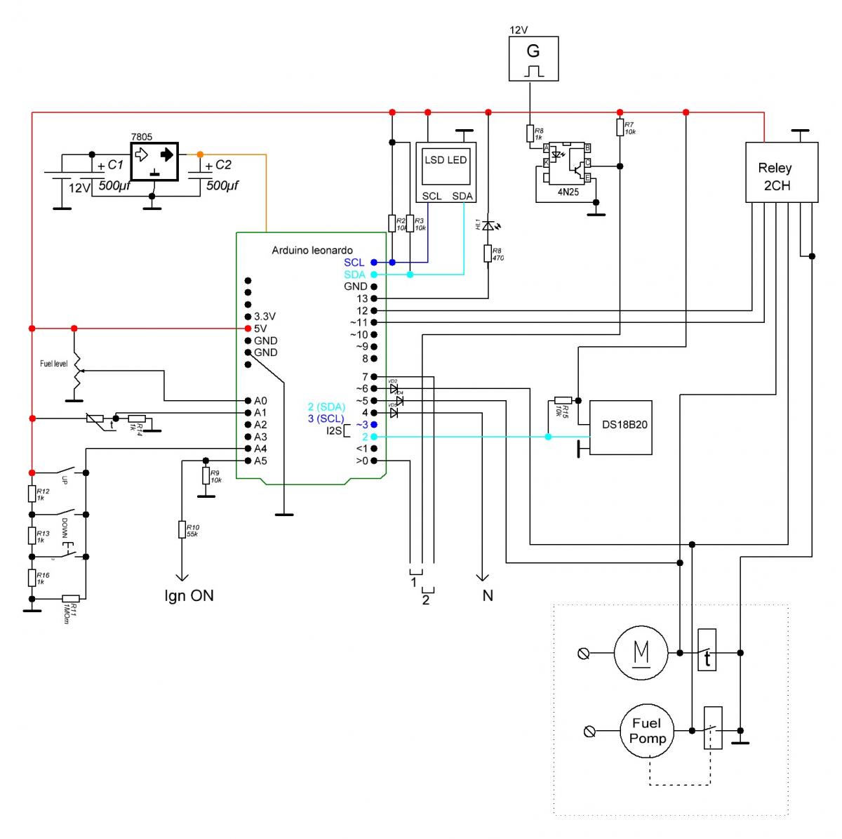

    Немного переделал схему.
    A0 - Датчик уровня топлива
    А1 - Датчик температуры
    А4 - Герконы (повышение и понижение скорости) кнопка меню.
    А5 - К замку зажигания клемма +15
    0RX - Вход датчика скорости, внешнее прерывание (джампер 1)
    D2 - Датчик температуры DS18B20
    D3 - [SCL]
    D4 - Минус датчика нейтрали для синхронизации индикатора скорости
    D5 - Контроль работы вентилятора охлаждения
    D6 - Контроль работы топливной помпы
    D7 - Вход датчика скорости, внешнее прерывание для настройки (джампер 2) \ свободен
    D11,12 - Принудительное включение вентилятора охлаждения и помпы
    SCL, SDA - Дисплей 0.96 128X64 OLED LCD

    А что за байк, у которого помпу можно включать и отключать? Обычно вроде крыльчатка на валу и крутится постоянно.
    Экранчик от Nokia на солнце слепнуть не будет?
    Зачем провод от зажигания не понял. Чтобы сохранять пробег? Так его можно просто писать раз в раз в 10км или переключении на нейтраль (на нейтраль не всегда перед выключением есть возможность перейти, напр. при падении; хотя, при наличии stop engine можно только ей и обойтись).
    Вместо DS1820 можно использовать LM35 - одна аналоговая нога нужна, а питания с ардуины снять.
    Также хочу делать бортовик, но со следующими особенностями: полной ликвидацией приборки, на китай-arduino pro mini (размер!) и 4-х разрядным 7-сегментным LED-индикатором.
    Вход 12В с датчика скорости. Как преобразовать в 5В?
    Я собираюсь просто датчик холла или геркон свои поставить, запитав от ардуино, и магнитик на колесо. У меня тросиковый, так что без вариантов.
