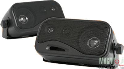

    В ходе экспериментов со звуком пришла мысль выводить подсказки навигации и системные звуки через встроенную звуковую карту, а музыку через wasapi и spdif. Для этого нужен отдельный усилитель. Требования к нему весьма скромные. Пока нашел такой вариант на TPA3123D2: http://masterkit.ru/shop/multimedia/1493910
    В этой связи есть вопросы.
    1. Питания бортовой сети ему будет достаточно? Диапазон входных напряжений 10-30В. Высокого качества не требуется. Или все же лучше стабилизированный источник использовать?
    2. Непонятным остается размещение акустики. Идеальным был бы динамик по центру торпеды, но форма там неудачная, нет подходящей плоскости. Остается либо стоковая акустика в задних дверях (просто, но как-то нелогично), либо кетайские корпусные динамики под сиденья типа таких: Нажмите на изображение для увеличения.

    По умолчанию Re: manu_245 CarPC
    С предложенной тобой микросхемой дела не имел, да и диапазон напряжений заточен явно больше чем 12 вольт, а вот с такой http://masterkit.ru/shop/multimedia?...ode=&label_id= лет 15-20 назад, имел.
    И довольно часто))) Весьма неприхотливый усь, с нормальным для твоих задач звуком.
    По поводу говорилки, поспрошай на разборках СЧ динамик штатный, лехус тоета финик, можно у них и с решеткой декоративной вымогнуть. Размер у них небольшой и врезать не проблемно будет.
    Аналогичные изыскание провел со встроенной картой...все работает, но в качестве выходного каскада выбрал USB колонки ....думаю громкости хватит для подсказок навигации и громкой связи.

    sirota, громкости по идее хватит. для меня бОльшая проблема как разместить эти колонки. пока думаю.
