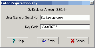

    В комплекте есть текстовый файлик с лекарством.
    Заходим в Help-->Enter registration code далее как на картинке заполняем поля и жмем save.

    Регистрация на этого Staffan'а Lцvgren'а действительно работает. Для сохранения треков, маршрутов, точек и всего остального надо жать кнопочку "Сохранить", потом выбирать, что сохранить. Надо заметить, что Ozi работает несколько не так, как остальные программы навигации, в том числе многое надо делать ручками.
