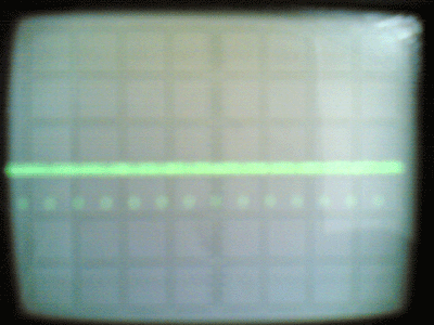

    По умолчанию Re: Подключение штатного монитора в Nissan
    я понимаю, только как она на осцилографе должна отобразиться
  4. #44
    Ну что-бы мне художеством не заниматься возьми осциллографом посмотри сигнал с 13-пина выхода видеокарты .
    Потом ищи подобный сигнал с выхода нави .
    Замерил композитную на компьтере, приблизительно так должен выглядеть сигнал в навигаторе?
    И частомер показывает 68,8 кГц

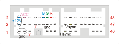

    Все нашел!!! У меня действительно вертикальная 59,9Hz и горизонтальная 15,76KHz синхронизация раздельно.
    Ну вот это уже действительно NTSC сигнал.
    Теперь можно пробовать подключить CarPC.
    Но для удобства настроек нужен ноутбук и LAN кабель PC_to_PC
    нужно установить проги RADMIN и настроить PS
