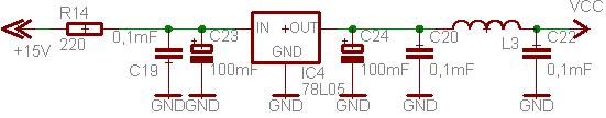

    просто уже вплотную подхожу к контроллеру для Т1000 вот и думаю на чем ему делать питание, на ИРУ ток хх получился около 100мА что многовато для питания контроллера
    А че думать? Недавно одну сигналку дорабатывал. Так там вот такое питание МК было. Жрет по моему ~10мА. Можно еще стабилизатор другой поставить, у которого собственное потребление вообще мизерное. Правда не помню какой именно стабилизатор.
    А уже МК будет управлять всеми остальными каналами.

    так и сделаю на 7805, ПИК хочу поставить 876 с запасом на будующее
