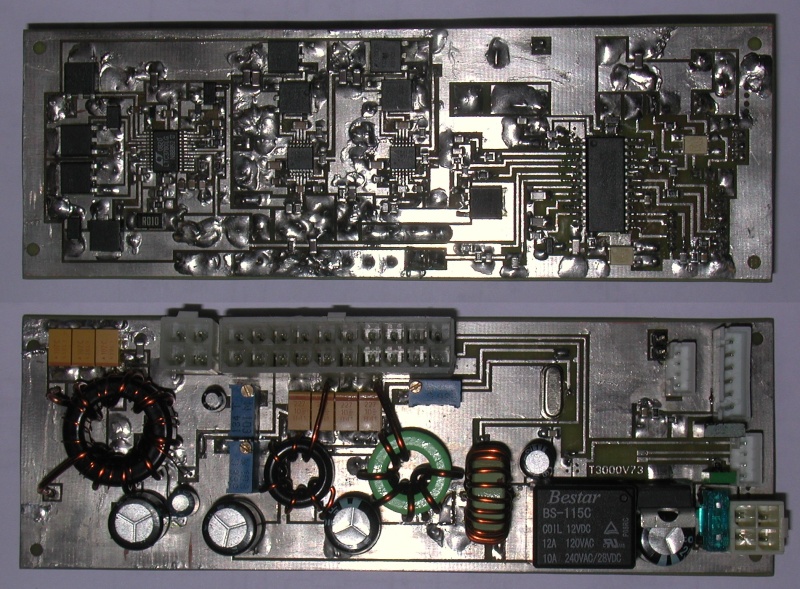

    Размеры блока 145мм х 44мм х 20мм
    12в источник выполнен на LTC3780
    -12в вырабатываются отдельной обмоткой на дросселе 12-ти вольтового источника и имеет свой стабилизатор 79L12
    5в и 3,3в источники выполнены на LM3150 семейства PowerWise от National Semi, источник 5в включается через ключ
    Блок имеет фильтр по питанию и реле, для полного отключения в нормальном режиме и при нештатных ситуациях.
    Функции контроллера возложены на PIC18F2550, настройки которого осуществляются через терминальную программу при подключении по USB.
    Максимальная мощность блока 250W, при этой мощности требуется принудительное охлаждение, при 125W принудительное охлаждение не требуется.
