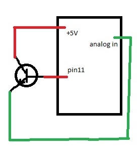

    Народ, нужна помощь!!!
    КОД ПРОГРАММЫ:
    int r=0;
    void setup()
    pinMode(11, OUTPUT);
    Serial.begin(9600);
    void loop()
    float volt = analogRead (1);
    float volt_lcd = 0;
    volt_lcd = (volt/4)/50.00;
    Serial.print(volt_lcd);
    Serial.print(" ");
    Serial.println(r);
    analogWrite(11, r);
    r=r+1;
    delay (1000);
    Схема подключения к ARDUINO
    Меряю напряжение на аналоговом входе тестером показывает правильно "происходит рост напряжения как и написано в программе", а отображение на "Serial Monitor" показывает скачки напряжения 0--5в...
    Помогите разобраться, почему так и что нужно добавить в схему...

  6. #46
    По умолчанию Re: Вольтметр на Arduino
    analogWrite это ШИМ, Вам нужно поставить хотя бы RC фильтр, что бы отфильтровать ШИМ модуляцию

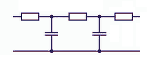

  8. #48
    Вот схема RC фильтра, компоненты рассчитываются относительно частоты ШИМ
