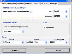

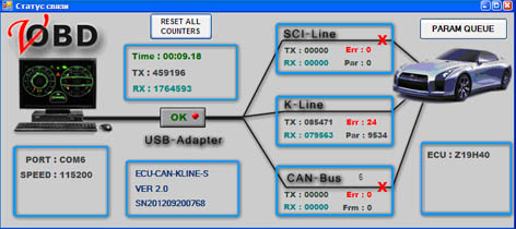

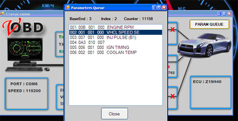

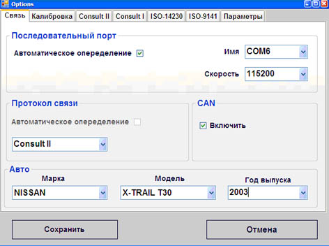

  7. #47
    22.03.2010
    206
    По умолчанию Re: Бета-тестирование
    самую-самую последнюю версию 1.13.2 пробовал?

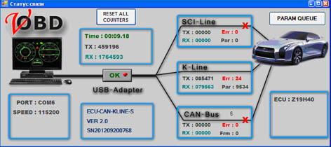

    Опробовал эту версию.
    Связь по K-Line устанавливается с первой попытки. Впрочем и ранее со связью проблем не было.
    Вид "модерн" тоже не появляется. Показания аккумулятора в цифрах на среднем круглом дисплее были первые минуты после включения, но потом не стали появляться. Дисплей казал только температуру ОЖ.
    Все параметры на диагностическом дисплее показываются исправно, если не пытаться подключить CAN -Line, то не тупит.
    Вот несколько картинок:

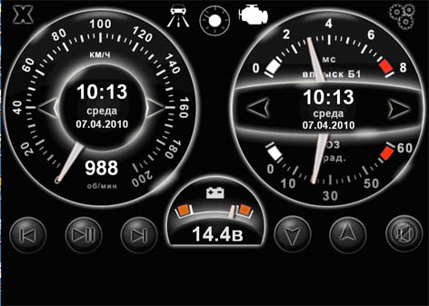

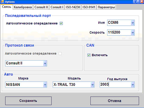

  8. #48
    22.03.2010
    206
    Опробовал последнюю версию 1.13.2.
    Связь по K-Line устойчивая, устанавливается с первой попытки. Впрочем, и раньше со связью проблем не возникало.
    Вид "модерн" не устанавливается. Показания напряжения АКБ на круглом дисплее в начале были, но потом почему-то пропали. Температуру кажет исправно.

  9. #49
    19.12.2009
    153
    295
    Vald24Krsk
    Модерн, что показывает?
    Что значит "не устанавливается"?
  10. #50
    22.03.2010
    206
    В "настройках" "вид 2" пытаюсь включить "модерн вар 1 (вар 2, вар 3)".
    Программа не реагирует, по прежнему на дисплее остается "классик", как на рис выше.
    Вкладка "вид" "профиль 1 (2, 3,4) работает нормально.
