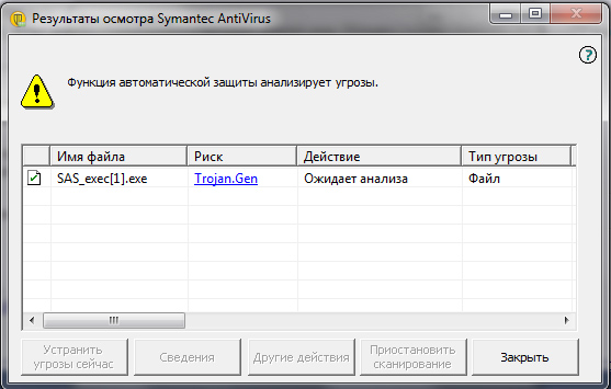

    ВНИМАНИЕ ТРОЯН! При попытки загрузить антивирусник ругается на вирус!

    NiMar выложил скрипт с трояном и пропал...

    Насчет трояна - не знаю, отправьте на анализ.... У меня кашпировский не ругается.
    Попробую проверить на офисном - там кашпировский

    Да Касперский говорит что вирусов не обнаружено.
