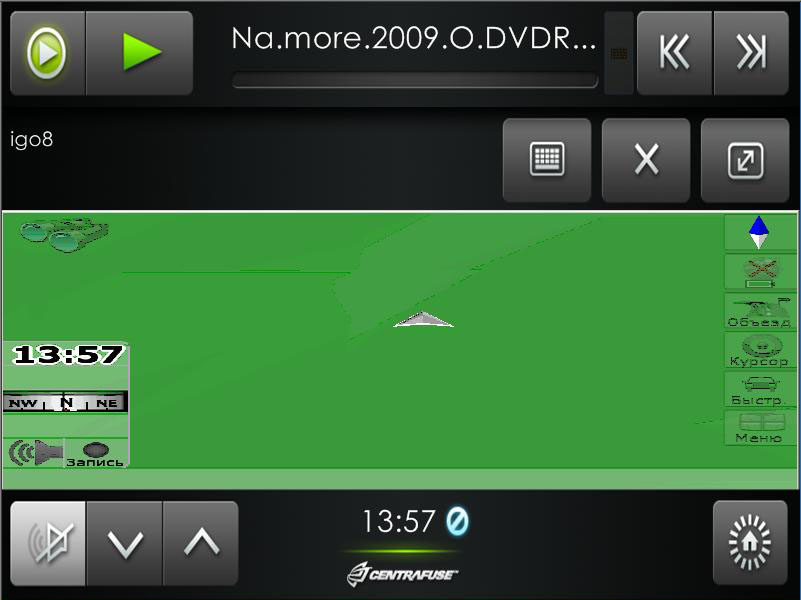

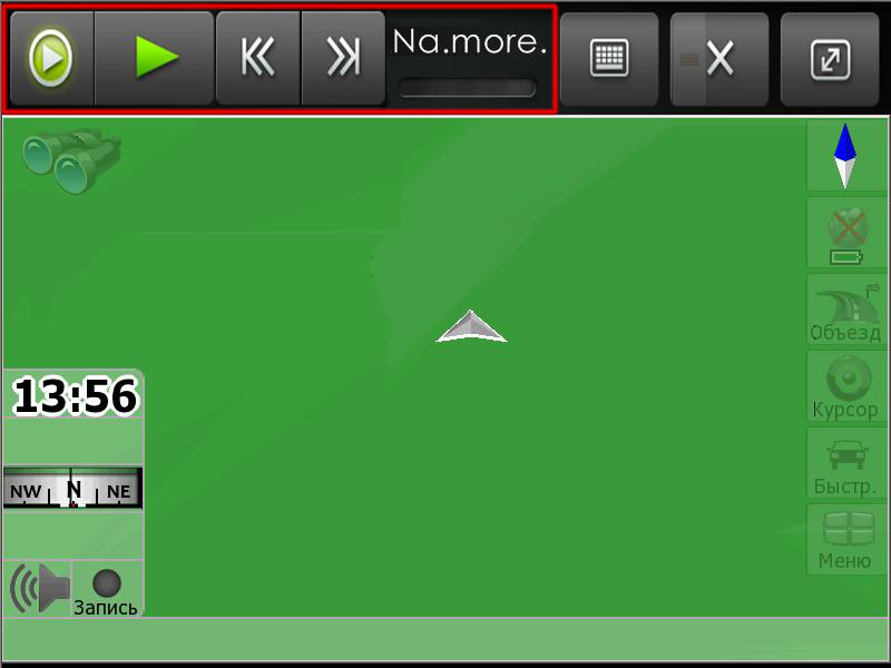

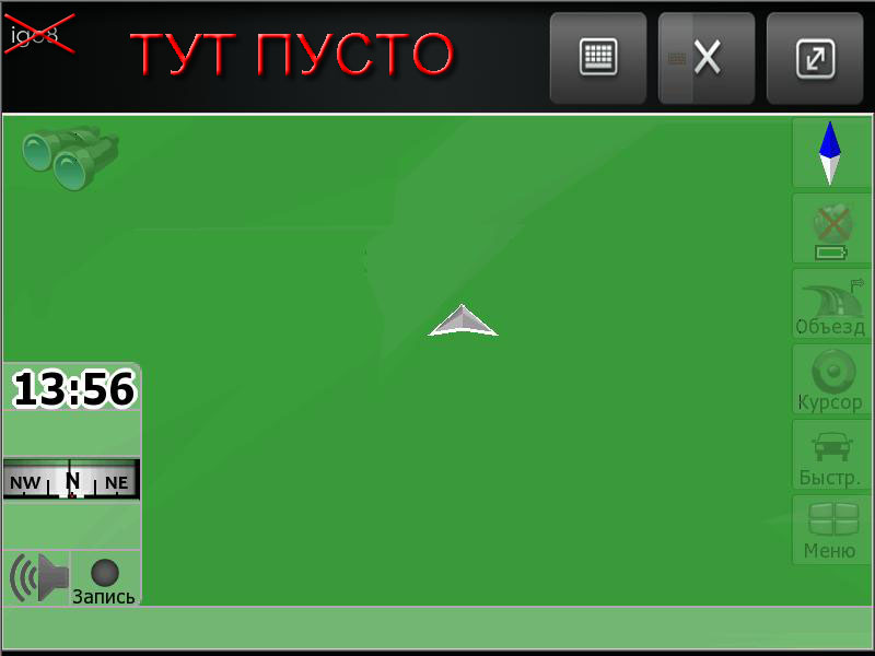

    Плиз, подскажите, в каком месте нужно править skin.xml, чтобы внести изменения в "полноэкранный" режим приложения? Все что выше встречается - модификации "нормального" размера окна. Если из "полноэкранного" режима в него войти, то обратно вернуться простым кликом не получится. К тому же, у меня есть приложения, требующие наличия закрывающей кнопки Centrafuse.
    В итоге, я хочу просто добавить в "полноэкранный" режим мультимедийные кнопки - все равно там место практически пустует.
    На первом рисунке "полное" окно стандартного скина.
    На втором - "нормальный" размер окна.
    На третьем обведено красным то, что хотел бы получить (просто переместить и сделать видимыми кнопки от "нормального" режима, добавить слайдер и укоротить его).

    Не, там глобально. Конечно, интересно, но я не хотел далеко отходить от стандартного скина и, так же, хотел найти секцию skin.xml, отвечающую за полноэкранный режим, чтобы в последствии самостоятельно править. А еще все моды, что встречал, не содержат закрывающую кнопку с крестиком...

    Решение конечно красивое, я не спорю. Но некоторые программы мне нужно именно закрывать, а не сворачивать. К примеру, Навител будет висеть в памяти и занимать COM-порт (пусть и с разветвителем) и занимать память. "Родной" выход из Навитела приводит к Рабочему столу WinCE.
    Программа "USB Eject" вообще не имеет меню, закрывается только по крестику...
    Ну а стараюсь максимально придерживаться стандартного скина, чтобы проще переходить на новые версии. Ну и хотелось самому контролировать этот процесс...
