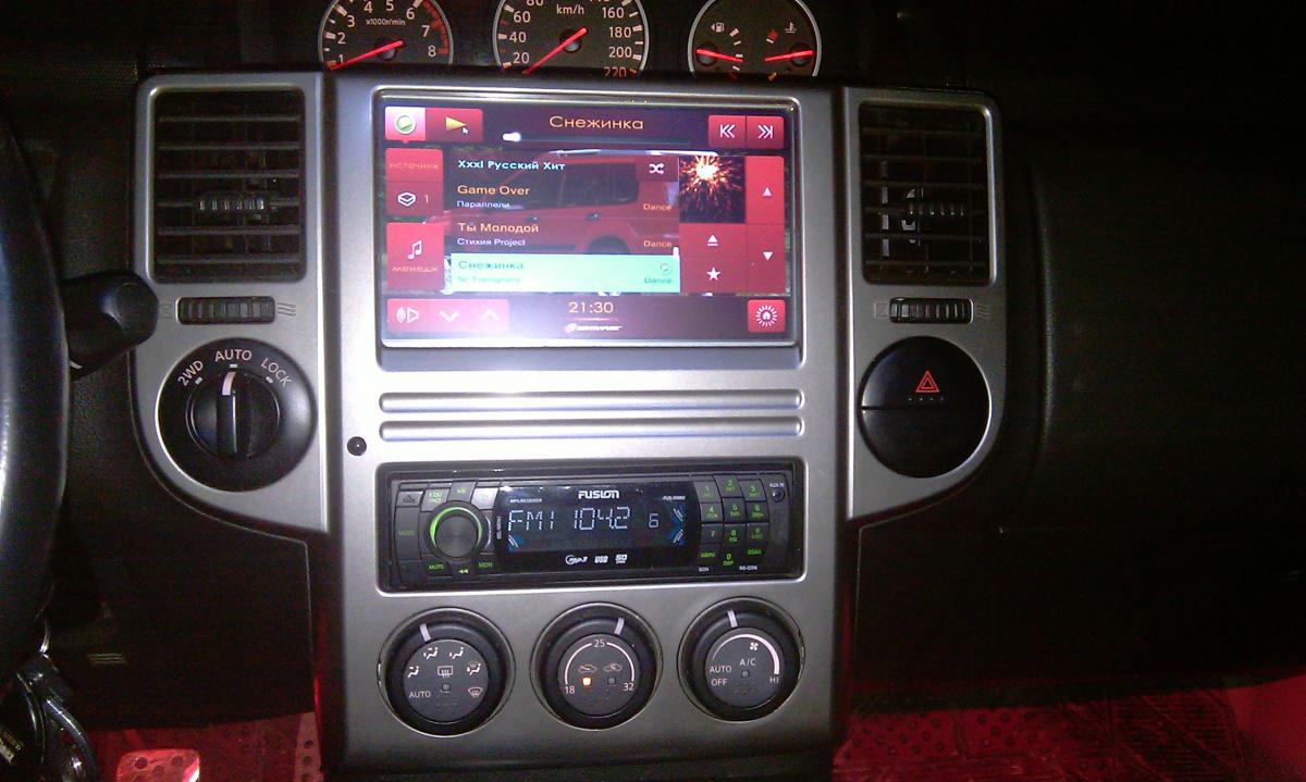

    Наконец дошли руки до радио. В принципе, радио мне не не настолько нужно было, скорее было сделано для супруги. Долго не мог определиться чем снимать FM. Сначала прикупил Lart, но потестить его даже не успел, при втором подключении к компу он сгорел. Потом думал в сторону usb fm radio, которые на базе магнитолы - жаба задушила. Затем начал смотреть в сторону обычной магнитолы, хотел прикупить какую-нибудь древненькую кассетную магнитолу не за дорого чисто для радио. В итоге плюнул на все и пошел купил безпонтовенький fusion, которая даже без дисков. Приборка у трейлов располагает к 2+1 дин.
Название:	Fusion FUS-2500U-500x500.jpg
    Подключил все это дело тюльпан-джеком с линейного выхода магнитолы в линейный вход звуковушки, далее звуковая раскидывает через усилок на 4+1.

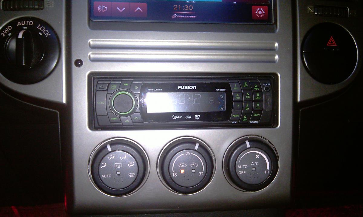

    Блин, лишился бардачка, который ранее был на месте магнитолы, там у меня мышка с пультом от моника жили
    Первый косяк был в просто ужасных наводках от гены, звук жутко гудел при заведенном авто. Повесил на магнитолу фильтр питания и фильтр шумоподавления (не знаю как по научному) mystery mad GL - гудение сошло на нет чему был очень рад. На мониторе наводки ни как не сказались.

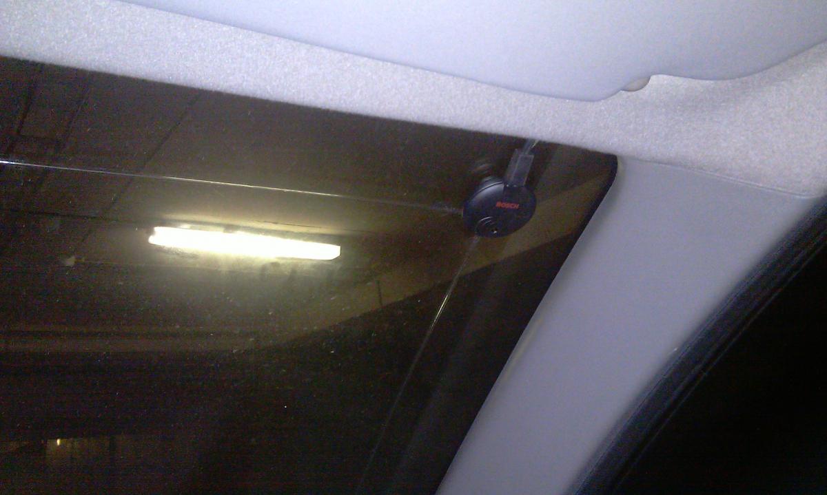

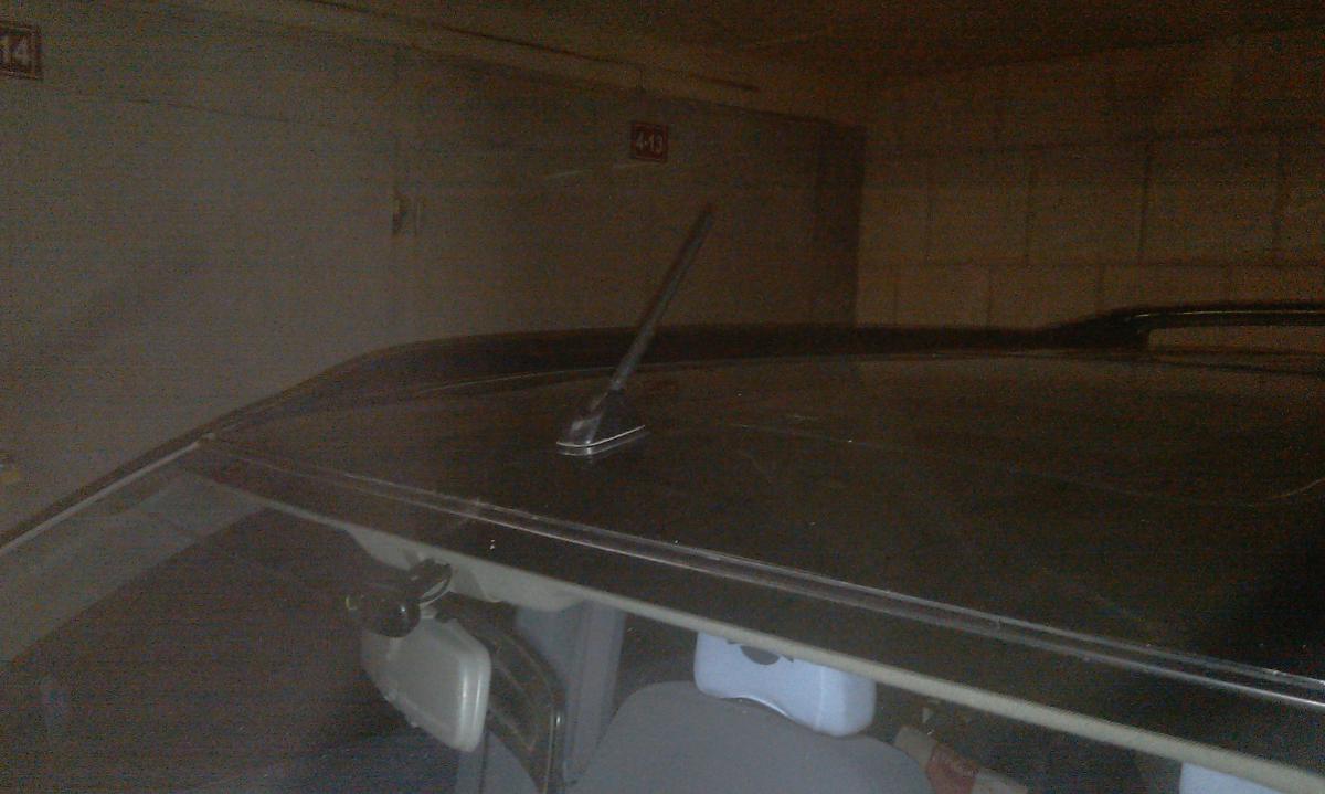

    Второй косяк был в качестве самого приема - штатная антенна ниссана гумно полное, хоть и активная.
    В итоге в закромах гаража нашел бошевскую активную антенну типа пяточек.

    ... и вуаля, качество приема повысилось в разы, хотя и не идеал, посторонних шумов/помех нет. Может решение и не по карписишному, но результатом доволен.
