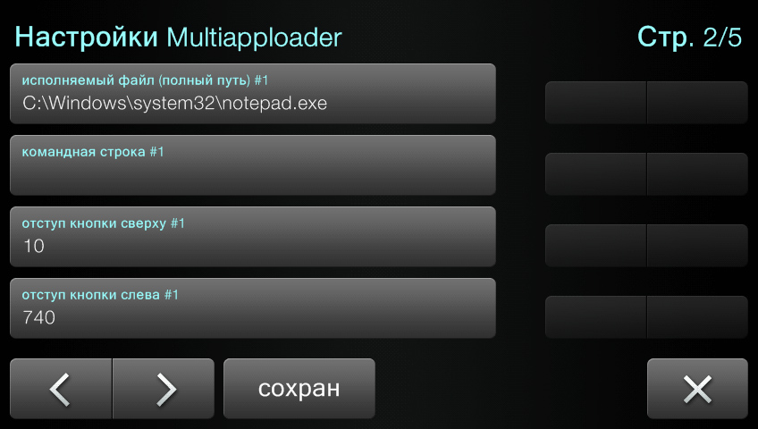

    Да там вроде не сложно, просто в настройках плагина прописать.

    Сам ситигид встраивается проще простого. В настройках плагина достаточно всего лишь указать путь к exe файлу с Ситигидом. Всё!
