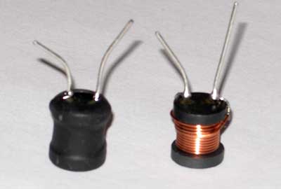

    Экспериментировал давно, собирал на макетке, так что фото нету
    Дроссель использовал который, попался первый под руку, вот такой
    Индуктивность дросселя подгонял удалением лишних витков, контролировал с помощью тестера

    вот не знаю. а почему ошибка сыпится именно с digitalWriteFast.h? я сначала просто скачал и закинул библиотеку оную в папку, попробовал - не работает. потом нажал Sketch->Add Library->digitalWriteFast и все сработало) осталось только спаять платку и пробовать запустить. Вопрос по плате: а что делает индуктивность? и для чего она? (я еще зеленый во всем этом))
