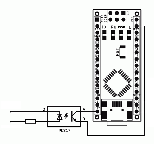

    Чип, подскажи пожалуйста по схеме вот что:
    1. надо ли ставить резистор в цепи коллектор - эмитор - Arduino? если да, то какой?
    2. какое сопративление должно быть на входе (входы 1 и 2), если бортовая сеть Vmax = 16V ?

    По умолчанию Re: Тахометр на БСЗ
    Схема какая?
    1-нужно, достаточно будет подключить программно внутренний резистор
    2-2кОм

    спасибо, сегодня буду пробовать
    и еще вопросик, а сколько будет данная схема "есть"? к чему вопрос, я буду вешать кучу датчиков таким макаром, не хочу чтобы доработки негативно отразились на начальной схеме
