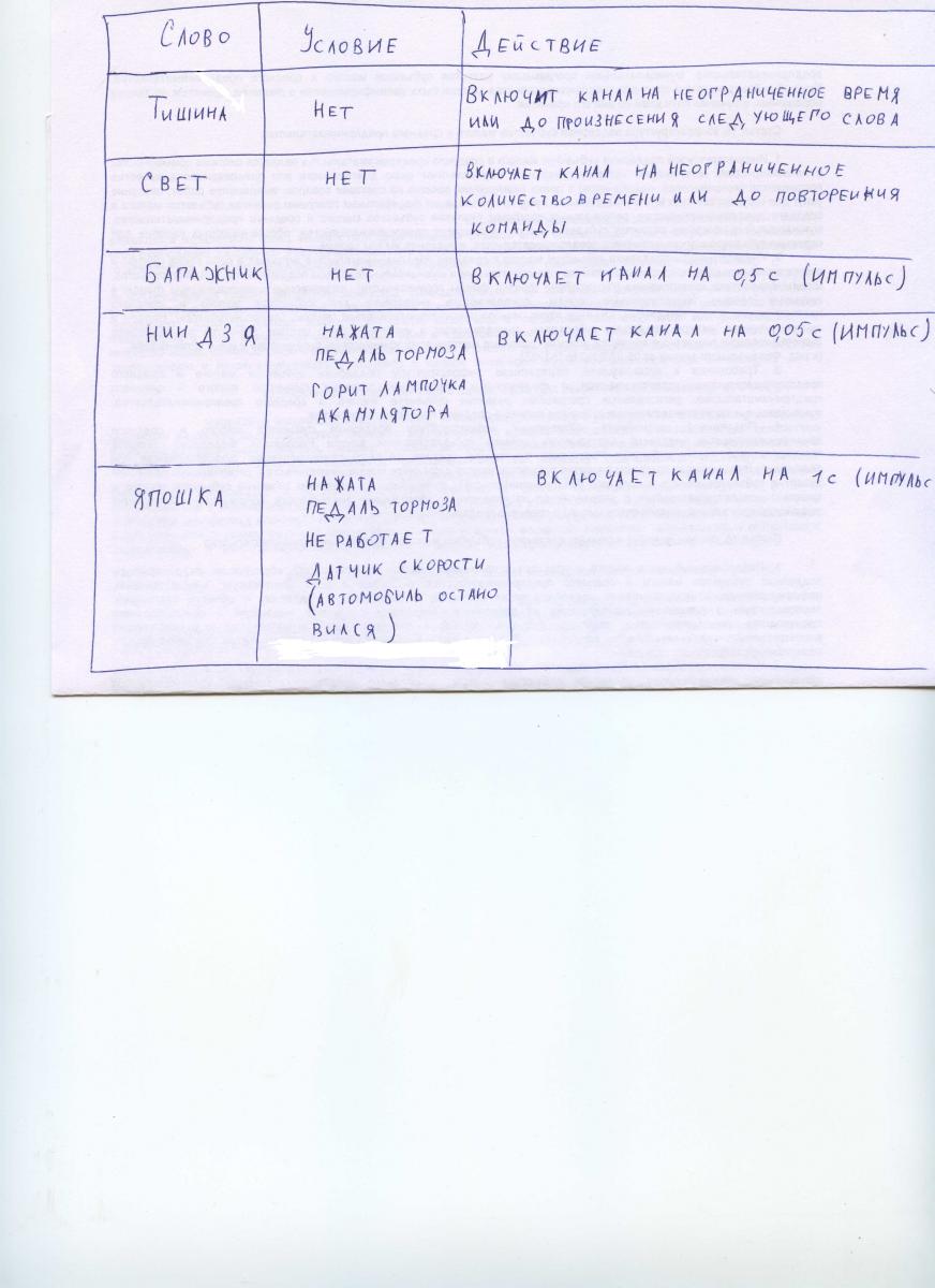

    теперь постараюсь объяснить весь алгоритм работы будит 5 слов
    ТИШИНА- слово триггер без которого не будет выполнятся ни одна команда (при чем если команда не будет произнесена или опять слово триггер то канал будет включен неограниченное количество времени)
    все остальные данные я написал в виде таблицы:

    Скетч у вас действительно навороченный я думаю мне не надо так сильно усложнять его максимум я только планирую вывести индикаторы на плате из смд диодов перед ULN2003A сейчас осталось только определиться с пинами я пока на сессии и у меня немного по больше времени так что могу отписываться очень быстро))))
