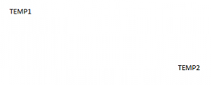

    Chip, подскажи пожалуйста, как вывести значение температуры (или просто что-либо) с ардуины в разных местах страницы? Т.е. например
    PHP код:
    Serial.println (TEMP1);
    Serial.println (TEMP2);
    Хочу вот так -

    Спасибо. Chip, а как все-таки с данными в разных частях страницы?

    Не понял вопроса?
    PHP код:
    Хочу вот так -

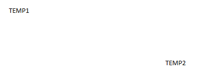

    Cейчас пробую Split в PHP, но пока безрезультатно..

    Получилось так:
    Ардуино:
    PHP код:
    Serial.print(temp);
    Serial.print("/");
    Serial.println(temp1);
    PHP код:
    <?php
    include "php_serial.class.php";
    $serial = new phpSerial;
    $serial->deviceSet("/dev/ttyACM0");
    $serial->confBaudRate(9600);
    $serial->deviceOpen();
    sleep(1);
    $read = $serial->readPort();
    list(
    $outdoor, $indoor) = split("/", $read);
    echo
    "Outdoor: $outdoor; Indoor: $indoor<br />\n";
    $serial->deviceClose();
    php_serial.class.php - Прикольная штучка для линукса.
