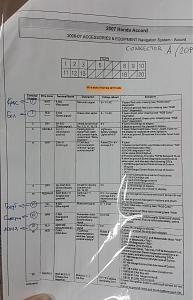

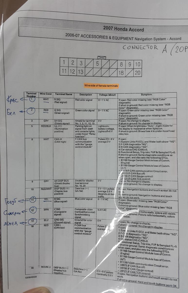

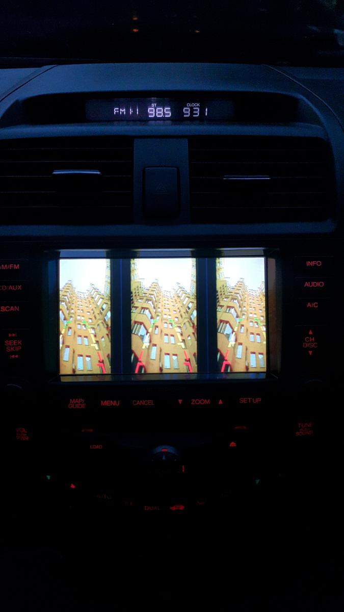

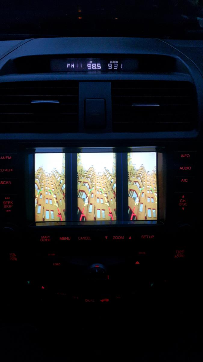

    Очень добрый день!) Помогите, пожалуйста, с подключением к штатному монитору по ргб. подключаю камеру зад. вида и на мониторе получаю три сжатые картинки. Думаю все дело в синхронизации. Композит с камеры идет на адаптер AV to VGA и потом врезаюсь в провода между нави и монитором. Синхронизацию с 13й и 14й ноги VGA подаю на 12й пин монитора(composite video). Заранее спасибо!

    Судя по картинке частота строк камеры почти в 3 раза выше
    Спасибо, Чип! А как ее можно уменьшить?
  10. #500
    Подключить без адаптера VGA
